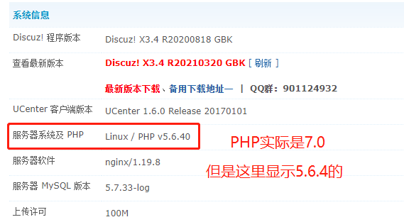

问题现象:
网站 - 站点修改中切换PHP版本在网站中不生效。
网站使用的是Discuz! X3.4 R20200818,目前在网站管理中已经切换成PHP7.0,但是在Discuz的系统信息中显示的还是PHP5.6;
如果我把PHP5.6停止或者卸载的话,网站就会无法访问。

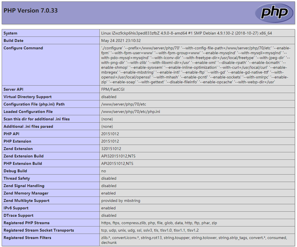

自己可以在网站下写个获取phpinfo的脚本获取查看php版本。
有可能是你站点缓存导致没有更新PHP版本。

这个样子算查看PHP版本了吗

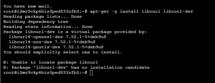

1、无法安装PHP7.4;服务器是8核16GB  Debian GNU/Linux 9(Py2.7.13)问题报错如下图

3、用phpinfo检测也是PHP7.0

1.安装PHP报错的,缺少libcurl依赖。
  1. apt-get -y install libcurl libcurl-dev

运行 apt-get -y install libcurl libcurl-dev 后提示如下图
还是装不上PHP7..4
