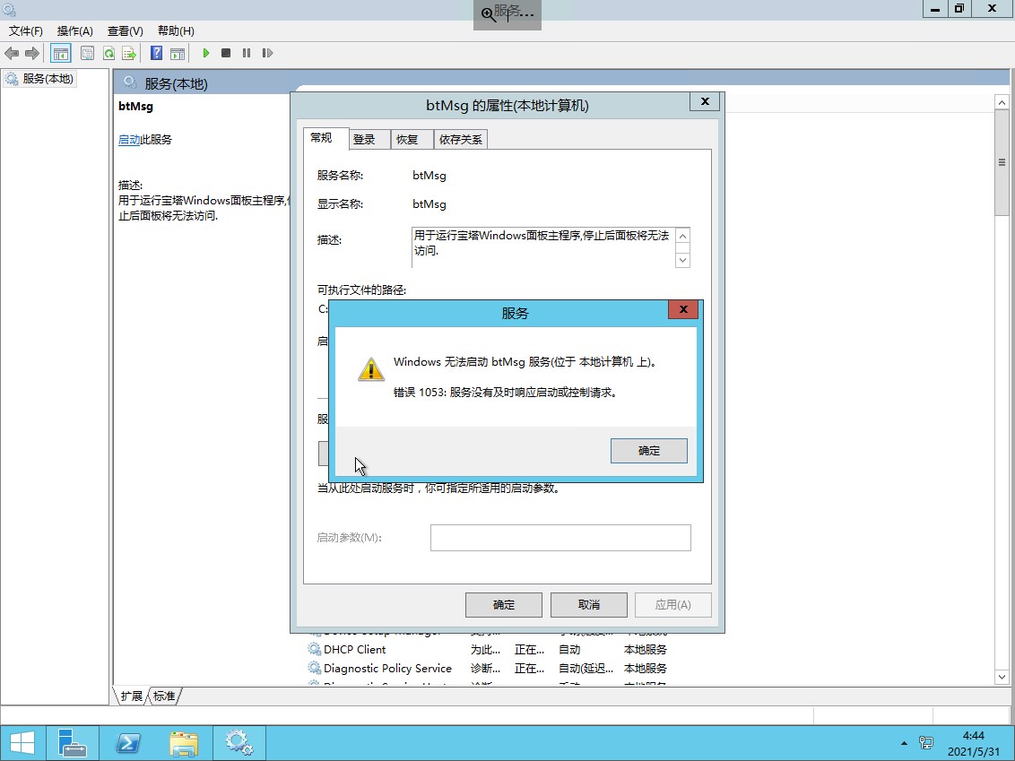

【已回复】无法启动btMsg服务
发表在 Windows面板2021-5-31 04:46 [复制链接] 14 11796
发表于 2021-5-31 09:26:23 | 显示全部楼层
您好,您使用的是什么版本的面板呢?您可在服务器内调用CMD命令行执行bt 16修复面板看看。
发表于 2021-5-31 15:12:29 | 显示全部楼层
谢花郎 发表于 2021-5-31 09:26
您好,您使用的是什么版本的面板呢?您可在服务器内调用CMD命令行执行bt 16修复面板看看。 ...
专业版到期时间:永久授权 7.1.0
发表于 2021-5-31 15:15:32 | 显示全部楼层
修复之后还是无法打开该服务
发表于 2021-5-31 15:18:01 | 显示全部楼层
行尸走肉 发表于 2021-5-31 15:15
修复之后还是无法打开该服务
您好,面板设置内的消息通道设置,卸载重新安装一下。
发表于 2021-5-31 21:05:26 | 显示全部楼层
从新安装已然无法启动。

发表于 2021-6-1 14:22:11 | 显示全部楼层
能否提供下面板资料,私聊下我,发完之后回复下我的消息
发表于 2021-6-2 06:38:50 | 显示全部楼层
好了麻烦了
发表于 2021-6-2 06:39:22 | 显示全部楼层
好了。私聊了麻烦了
发表于 2021-6-2 09:25:19 | 显示全部楼层
行尸走肉 发表于 2021-6-2 06:39
好了。私聊了麻烦了
服务已经恢复启动了,删除服务重新注册就好了,可以加下QQ群这样处理问题会方便点,也能快速响应
