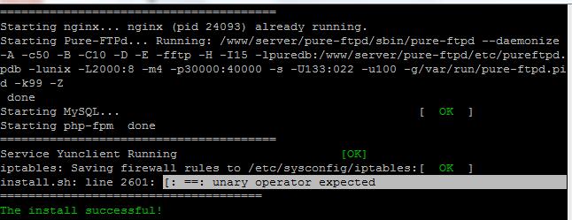

在centos6.8系统下安装,结束后提示2601行错误。
网上查询后得知:
shell脚本报错:"[: =: unary operator expected"
    在匹配字符串相等时,我用了类似这样的语句:
if [ $STATUS == "OK" ]; then
echo "OK"
fi
    在运行时出现了 [: =: unary operator expected 的错误,就一直找不到原因,尝试了删除等号两侧的空格和括号里的空格都不管用,最后baidu了一下,才找到原因。把语句改成这样就不会出错了.
if [[ $STATUS = "OK" ]];
then
echo "OK"
fi
    究其原因,是因为如果变量STATUS值为空,那么就成了 [ = "OK"] ,显然 [ 和 "OK" 不相等并且缺少了 [ 符号,所以报了这样的错误。当然不总是出错,如果变量STATUS值不为空,程序就正常了,所以这样的错误还是很隐蔽的。
    或者用下面的方法也能避免这种错 误:if [ "$STATUS"x == "OK"x ]; then     echo
"OK"fi。当然,x也可以是其他字符。顺便提一点,shell中有没有双引号在很多情况下是一致的。
发表于 2017-1-3 17:15:21 | 显示全部楼层
感谢,已修正。
