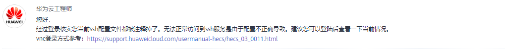

华为排查后电话给的回复是 SSH文件被修改,内容被清空了。目前服务器只安装了宝塔
