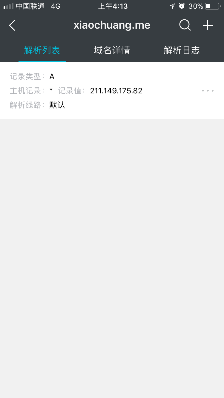

请问使用宝塔的程序 域名商那边怎么设置,宝塔怎么绑定
发表在 Linux面板2017-9-29 04:15 [复制链接] 11 13462
这样设置对不对,我是新手,没接触过泛解析,请大佬帮忙解决下!

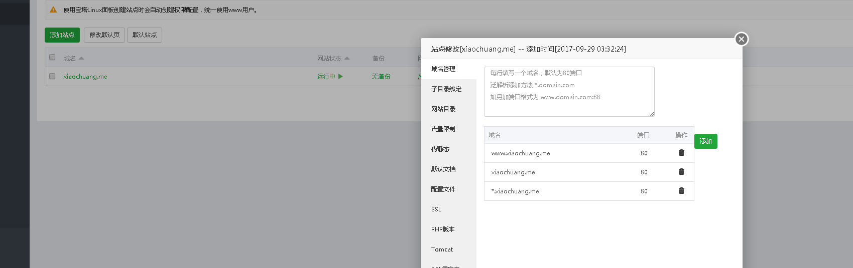

发表于 2017-9-29 17:48:53 | 显示全部楼层
还有我看了一下你的宝塔的设置有问题的。如果你用www.xiaochuang.me访问的话只 ... www.xiaochuang.me,后面的2个不需要的。宝塔的绑定是具体的一个网站的访问地址,不是泛解析,你要泛解析的话是在域名管理哪里解析的。

发表于 2017-9-29 09:28:39 | 显示全部楼层
对的,泛解析就是这样设置的。

发表于 2017-9-29 18:19:45 | 显示全部楼层
pincheng 发表于 2017-9-29 17:48
还有我看了一下你的宝塔的设置有问题的。如果你用www.xiaochuang.me访问的话只要在网站的云民管理的上面直 ...
你说的是错误的。没别的意思,就是一起学习,讨论,共同进步。
泛解析的网站,除了要在域名那里做A记录的*解析的泛解析外。
在BT中也要绑定这个泛解析的域名的,必须要绑定*.baidu,com
我正好有一个网站,也是用到泛解析,所以是这样设置的。
一起交流。谢谢!
发表于 2017-9-29 18:22:12 | 显示全部楼层
tongluren 发表于 2017-9-29 13:41
可是网站80端口不能打开啊  添加的网站默认80 打不开界面 其他端口就可以
你先删除掉那个*.xiaochuang.me的主机头绑定。
然后测试一下网站80端口是否访问正常。
如果不正常,因为你说西数的安全组你也设置过了,那就是你BT的设置问题了。
供参考。
