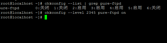

进入ssh 输入这条命令看看
  1. chkconfig --list | grep pure-ftpd
发表于 2017-9-30 13:43:09 | 显示全部楼层
河妖 发表于 2017-9-30 10:01
进入ssh 输入这条命令看看
pure-ftpd                 0ff  1ff  2ff  3ff  4ff  5ff  6ff
发表于 2017-9-30 14:22:10 | 显示全部楼层
  1. chkconfig --level 2345 pure-ftpd on
输入这条命令就好了
发表于 2017-9-30 22:49:36 | 显示全部楼层
河妖 发表于 2017-9-30 14:22
输入这条命令就好了
解决了,谢谢妖哥~

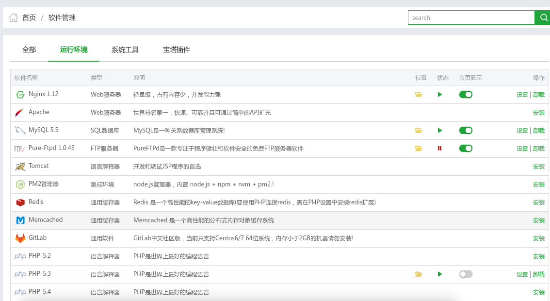

发表于 2017-10-1 21:09:15 | 显示全部楼层
发表于 2017-10-2 10:04:08 | 显示全部楼层
shiyawase 发表于 2017-10-1 21:09
楼上的两条命令都试过了 不管用
如果输入这条命令不管用那我也没办法  有些机器就是重启之后不会自动启动的

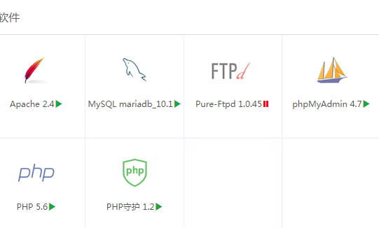

发表于 2017-10-25 23:52:24 | 显示全部楼层
输入这条命令就好了
我的ubuntu17安装宝塔也是 Pure-Ftpd不能开机自动启动,上面2条命令都用不了!!
发表于 2019-2-13 04:04:23 | 显示全部楼层
xqa72 发表于 2017-10-25 23:52
我的ubuntu17安装宝塔也是 Pure-Ftpd不能开机自动启动,上面2条命令都用不了!! ...
Ubuntu16.04/18.04中 pure-ftpd服务没有开机自启动的设置方法
使用命令,将 pure-ftpd 设置为开机自启动
systemctl enable pure-ftpd
详见:https://www.bt.cn/bbs/thread-8772-1-1.html
发表于 2019-6-6 11:21:45 | 显示全部楼层
如果是Ubutu 17+或 Debian 的话,请使用以下命令:
  1. systemctl enable pure-ftpd
