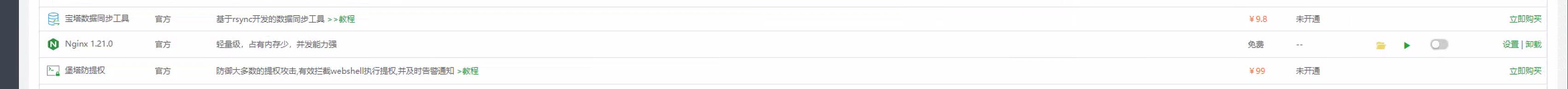

为什么debian10安装不了nginx 1.21版本,安装1.18是可以的。安装NGINX1.21提示找不到目录。

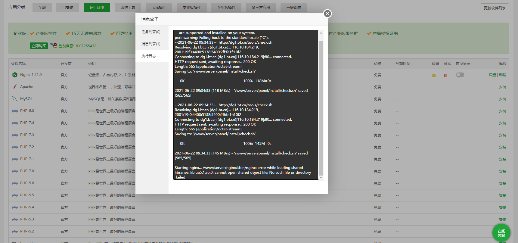

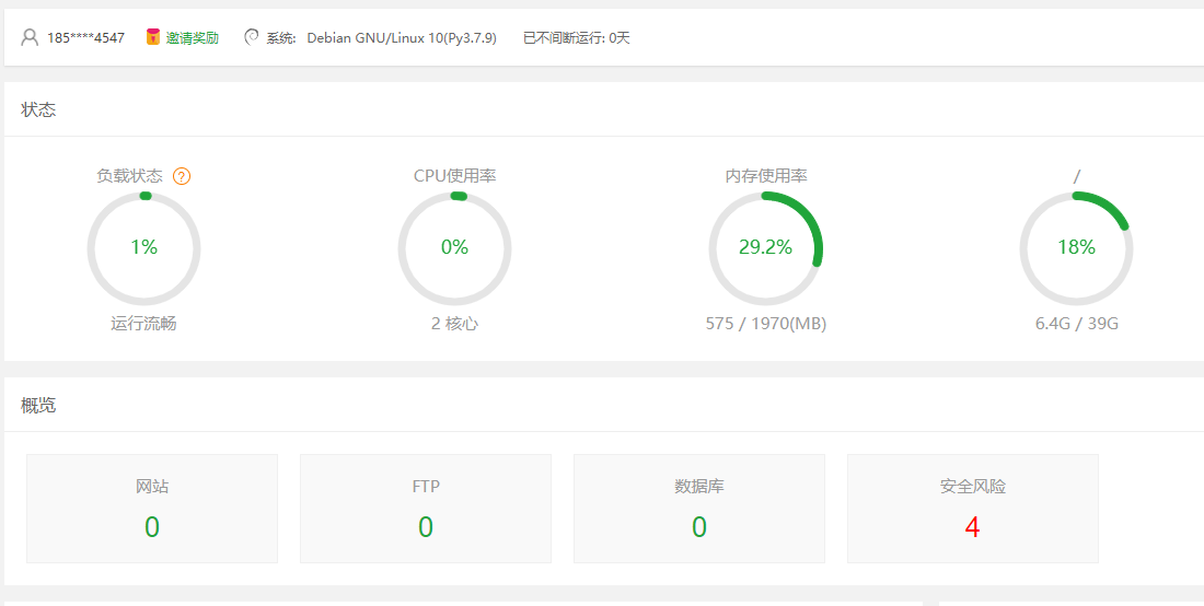

我这边使用debian10安装不了nginx1.21 ,是debian10系统不是centos7。centos7系统是可以安装的。
日志
日志
操作系统debian10
操作系统debian10
运行找不到脚本
运行找不到脚本

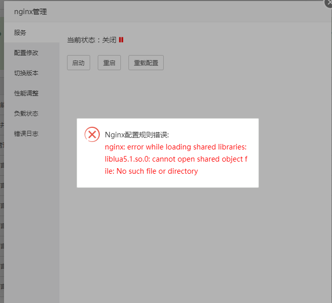

发表于 2021-6-22 21:49:45 | 显示全部楼层
lua模块的问题引起的
