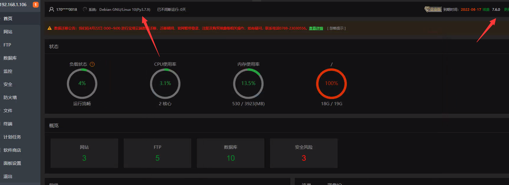

发表于 2021-6-24 21:42:51 | 显示全部楼层
发表于 2021-6-24 23:25:58 | 显示全部楼层
系统:CentOS 7.5.1804(Py3.7.9)  已不间断运行: 0天免费版 7.6.0
