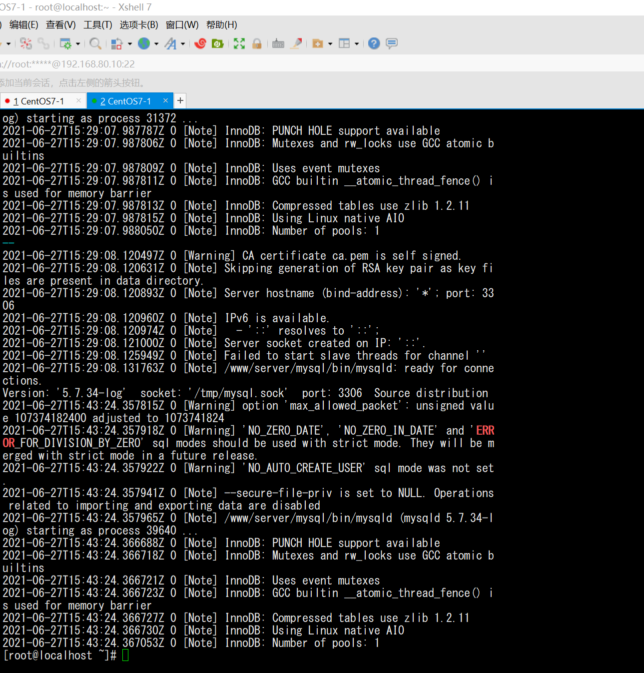

主要信息是我从日志里复制出来的,请朋友们帮忙看看我这是哪里出现问题,注明:我是新安装的此面板,MYSQL我选的是5.7。
  1. 执行查看日志后的截图
  2. cat /www/server/data/*.err | grep -i -C 10 error

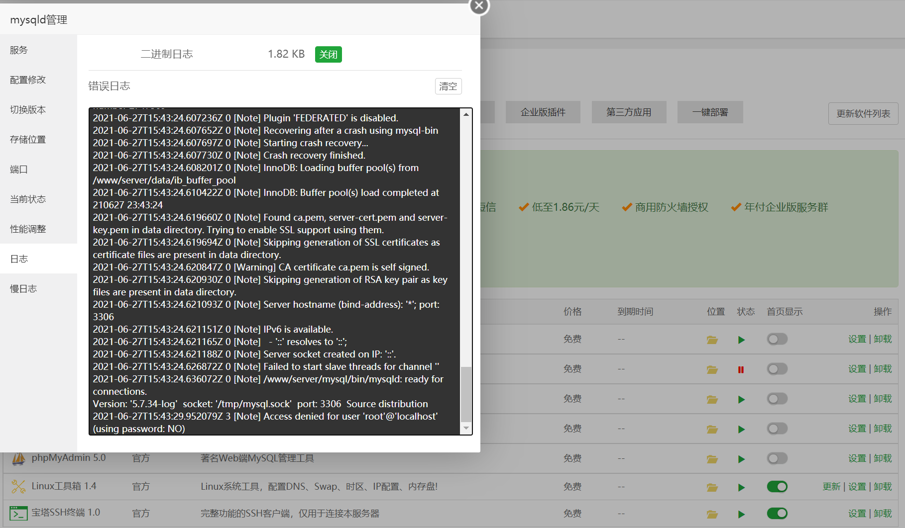

这是面板上的
这是面板上的
发表于 2021-6-28 17:38:36 | 显示全部楼层
已经解决,可能是初始化的时候有问题导致的。把原先的mysql目录重命名后,重新安装mysql5.7 正常启动。

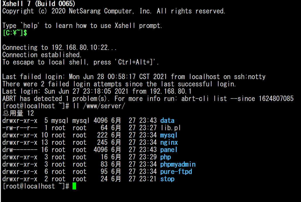

从你的截图中无法直接判断出问题的所在,您是否修改过mysql的用户权限?看到第二张图中有拒绝root 帐号登录的信息
