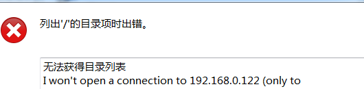

宝塔面板把默认FTP端口从21改成别的,然后用winscp工具连接就会读取目录列表失败,代理不代理模式都一样,用21端口就不会有问题,是哪里需要配置一下吗

bt.png 换了范围内的,还是失败只有21端口是可以的

您好,把21端口改成别的端口后,有无放行。服务器后台有防火墙,也需要操作下放行。检查看看

这是要放行的端口范围,是ftp被动模式下传输端口,你要是不能用其他端口,就继续使用21
