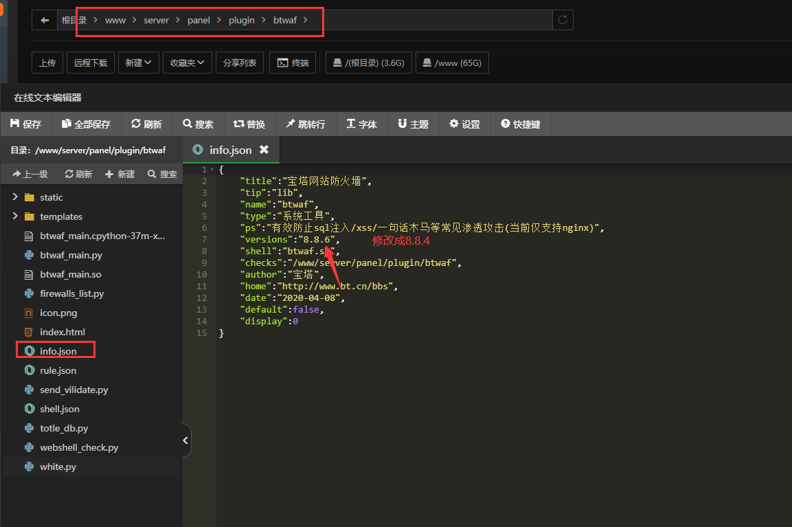

您好,应该是Apache防火墙的故障引起的,您参考这张图,修改下您的Apache防火墙的版本号,然后回到软件商店更新下,还不行的话私信发下您的向日葵远程信息,我远程看看具体是什么问题 防火墙更新.png

发表于 2021-6-28 16:32:59 | 显示全部楼层
卸载掉apache防火墙就可以,关闭也访问不了,只有卸载了才行,只要安装上,所有的网站都打不开

发表于 2021-6-28 18:18:07 | 显示全部楼层
大炮运维V587 发表于 2021-6-28 16:36
您好,应该是Apache防火墙的故障引起的,您参考这张图,修改下您的Apache防火墙的版本号,然后回到软件商 ...
已私信,麻烦远程协助一下
发表于 2021-6-28 18:21:30 | 显示全部楼层
更新了,还是不好用,远程信息已经私信

发表于 2021-6-29 10:51:11 | 显示全部楼层
已私信解决,是cjson没安装上导致的。
