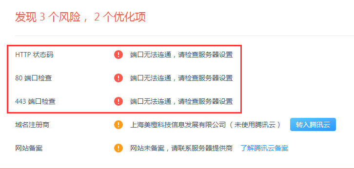

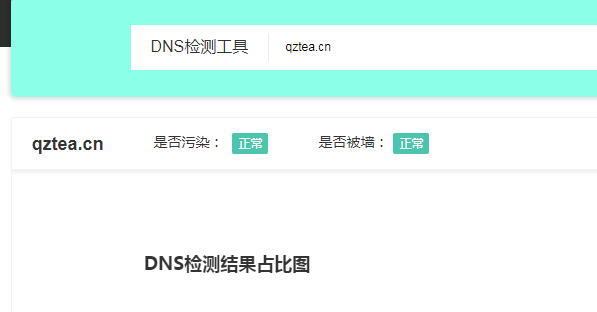

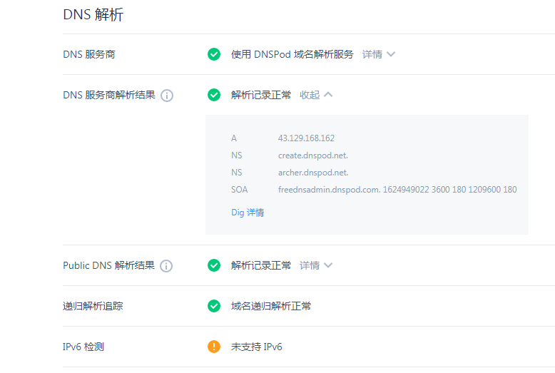

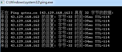

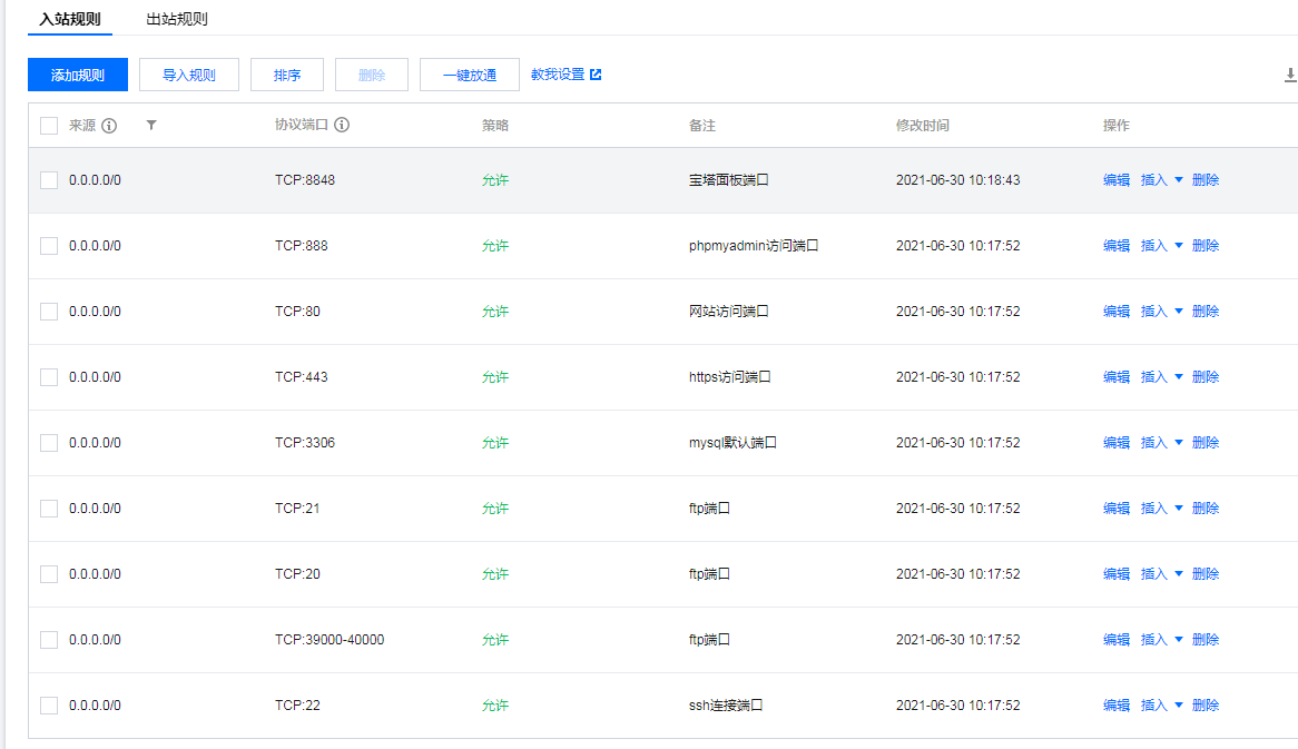

我有一个域名,dns使用的是dnspod,解析也正常,ping也正常但是网站就是打不开,域名已经实名认证成功了的
www.qztea.cn或qztea.cn,都解析了

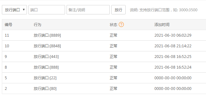

80端口肯定也放行了,但就是打不开域名也没用被墙被污染
请问各位大神,我这个到底是什么问题啊
我这台服务器里面的其他网站都可以正常打开,就这个不行
我都折腾了1天了也没明白到底是什么原因
我用dnspod的检测域名结果,提示端口无法连通,但是我这些端口都开放了的,而且DNSIP都正常,就是打不开网站啊

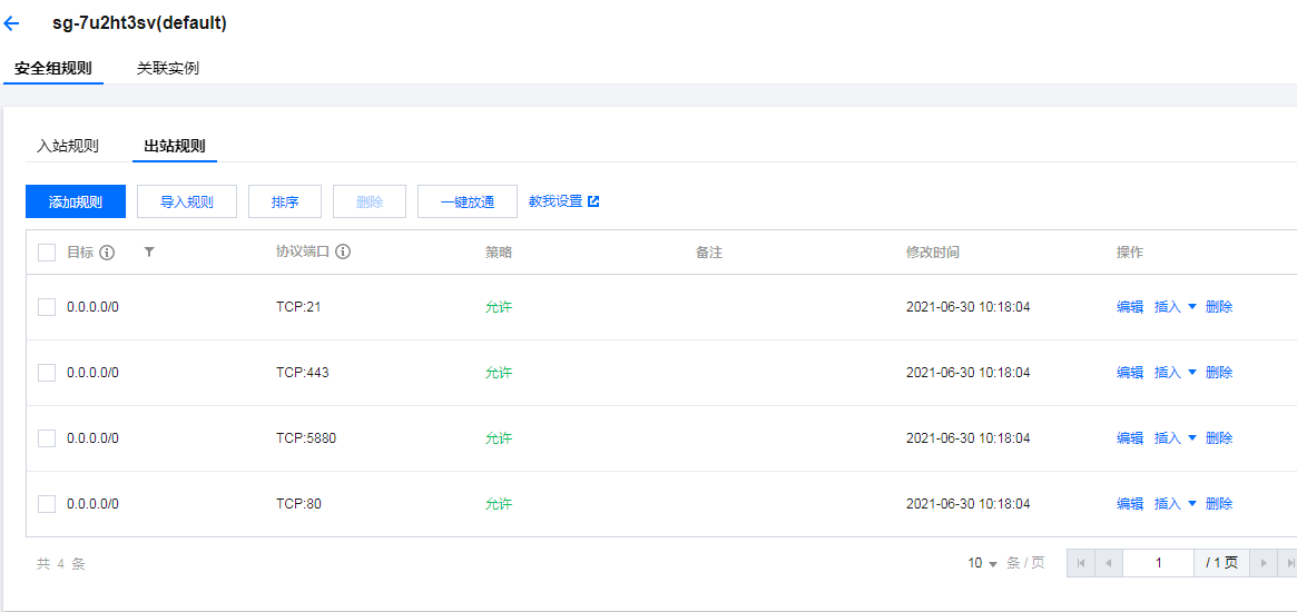

您好,这边根据你IP查询,发现你服务器运营商是腾讯云的,
你要检查一下你腾讯云那边的安全组策略是否有将80端口进行方向。
如果未放行的话,你外网是无法进行访问的,根据下面帖子放行一下80端口。
https://www.bt.cn/bbs/thread-1229-1-1.html
发表于 2021-6-30 10:23:22 | 显示全部楼层
你要检查一下你腾讯云那边的安全组策略是否有将8 ...

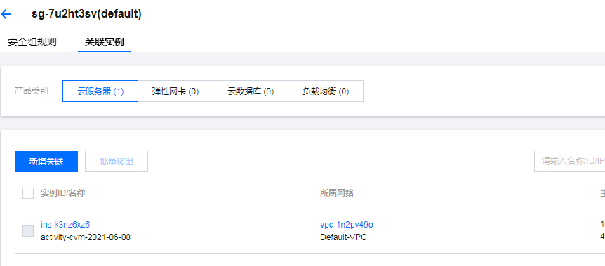

你好,我导入了那个教程里面的导入导出规则后
依然还是打不开网址
不知道什么问题
你看,我都把端口给打开了

发表于 2021-6-30 11:20:21 | 显示全部楼层
已处理,检查安全组和系统防火墙没问题,后续将域名解析更换到我服务器IP上建站是可正常访问。
后面又重新将解析更换到用户机器IP后正常访问,有可能是解析问题导致。
