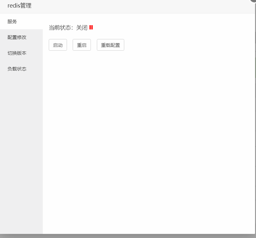

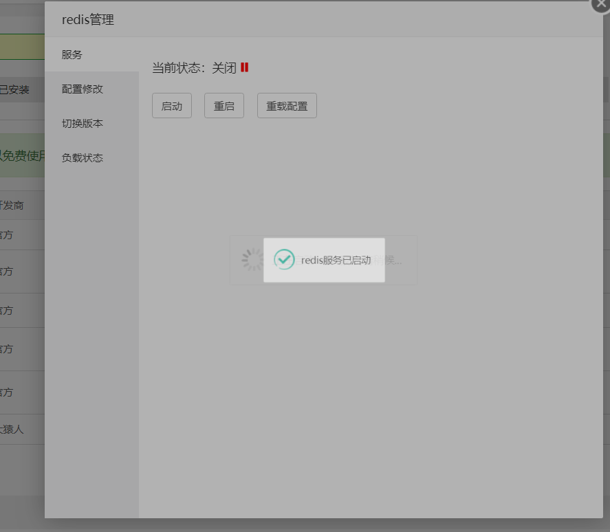

点击启动后还是这样,暂停的,
发表于 2021-6-30 16:08:59 | 显示全部楼层
您好,redis无法启动前有做过操作?服务器内尝试执行下面命令启动redis
  1. /etc/init.d/redis start

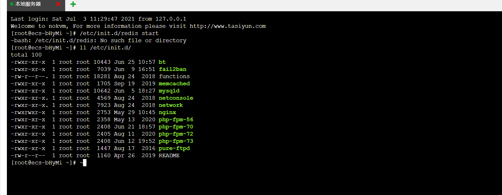

发表于 2021-7-3 11:32:06 | 显示全部楼层
Snipaste_2021-07-03_11-30-56.png 这样的
发表于 2021-7-3 11:46:04 | 显示全部楼层
卸载重新安装一下redis吧,你启动目录内没有redis脚本
发表于 2021-7-3 18:36:10 | 显示全部楼层
可以了,可以了,万分感谢,谢谢
