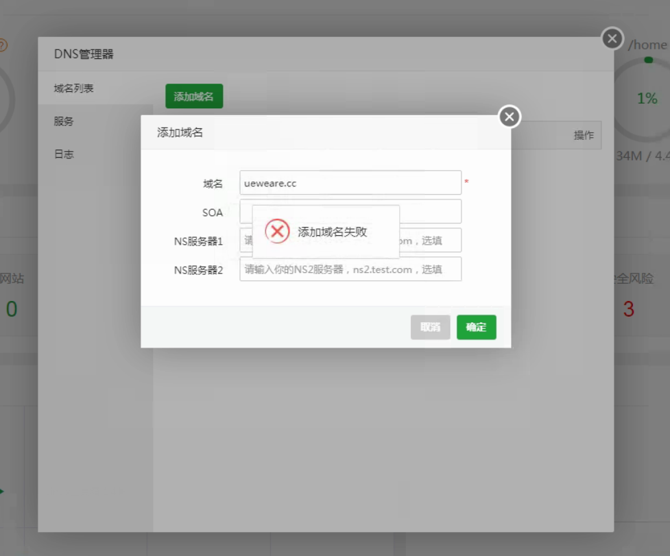

DNS管理器添加域名的时候提示添加域名失败
宝塔版本是7.6.0
安装、卸载了好几次了也不行

服务器内执行下面命令看看是否有安装上pdns服务
  1. rpm -qa | grep pdns
有的

机器不能连外网?链接不了外网怎么获取安装资源

可以的,因为是商用宽带,没有固定IP,所以无法给你直连

我昨天链接后使用脚本安装以及ping测试都是无法ping通我们节点

我刚才调整了一下,可以了,麻烦你再看看

可以了,你自己试试。

没啥修改的,添加失败要么就是pdns服务没有下载
或者没有将dns管理插件的配置完整下载
