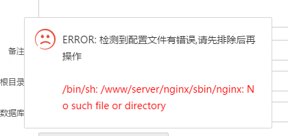

如图

您好,您这个是Nginx有错误导致的,其他软件无法打开报什么信息?截图看下

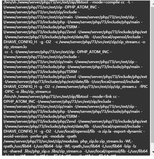

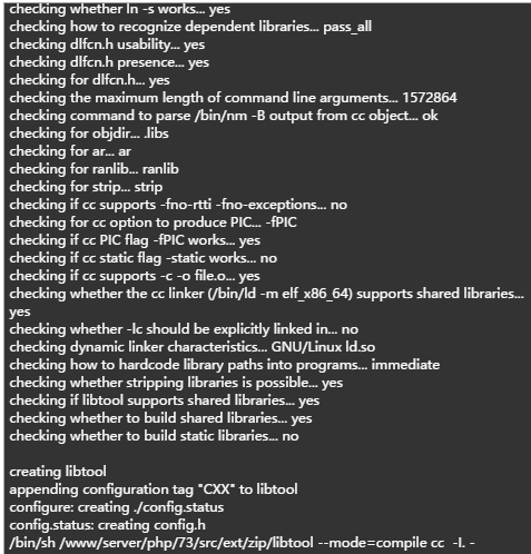

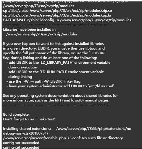

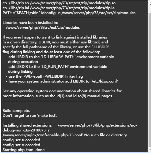

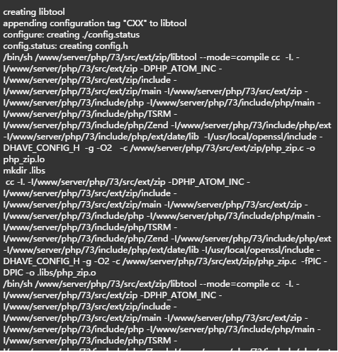

执行日志

已经解决,未安装Nginx直接安装PHP的缘故。安装完Nginx就好了
