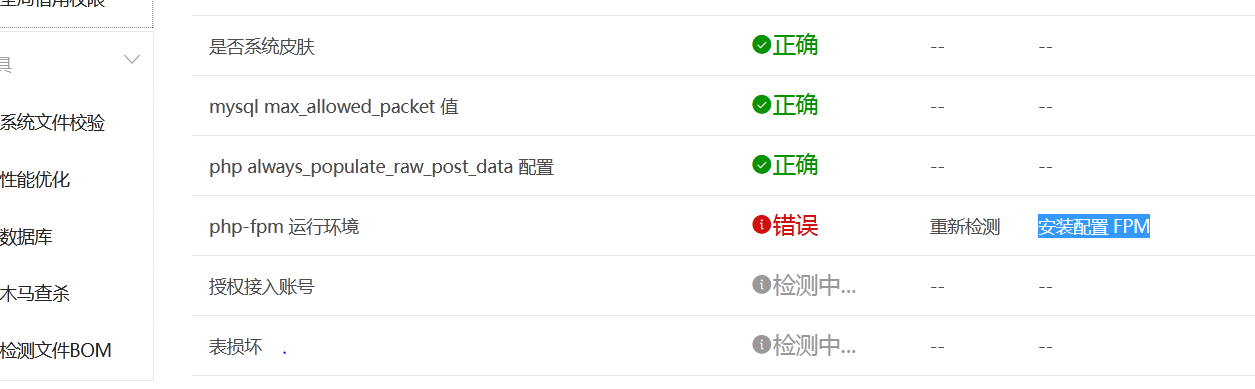

宝塔安装微擎后提示Deprecated: Function get_magic_quotes_gpc() is deprecated in C:\wwwroot\cy.baidunihao.com\framework\bootstrap.inc.php on line 9是什么鬼哟!更可怕的是检查后提示:PHP-fpm运行环境错误,建议重新安装配置PFM,我是小白,用的是windos系统。用的是PHP7.4版本。赠人玫瑰,手留余香,哪个大神能给解答一下怎么重新安装配置PFM?步骤详细点最好,有教程链接也可以,万分感谢了。

您好,php-fpm 属于linux特有功能,windows无此功能。
如果程序需要php-fpm,建议使用Linux系统。
同时PHP仅支持7.2版本

就是检测通不过,无法使用

不换系统有什么办法吗?

只能换系统
