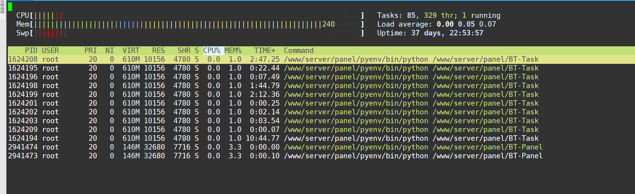

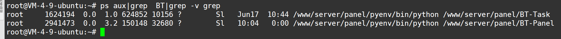

您好,目前面板最新版本的正式版是7.6.0,最新版的面板安装好 大小300MB左右,由于服务器磁盘格式、操作系统的影响可能会大于300MB或者小于300MB。然后安装好面板后,我们执行 ps命令,可以看到面板的进程,主要有2个:
/www/server/panel/BT-Task   这个是面板回话进程,也是监听计划任务的进程
/www/server/panel/BT-Panel 这个是面板的主进程
使用
  1. yum install htop -y && htop
命令查看面板进程占用的资源
,首先按下F4 ,输入BT,会自动排序,排序如图
这就是面板两个进程在你服务器上此时此刻占用的资源。

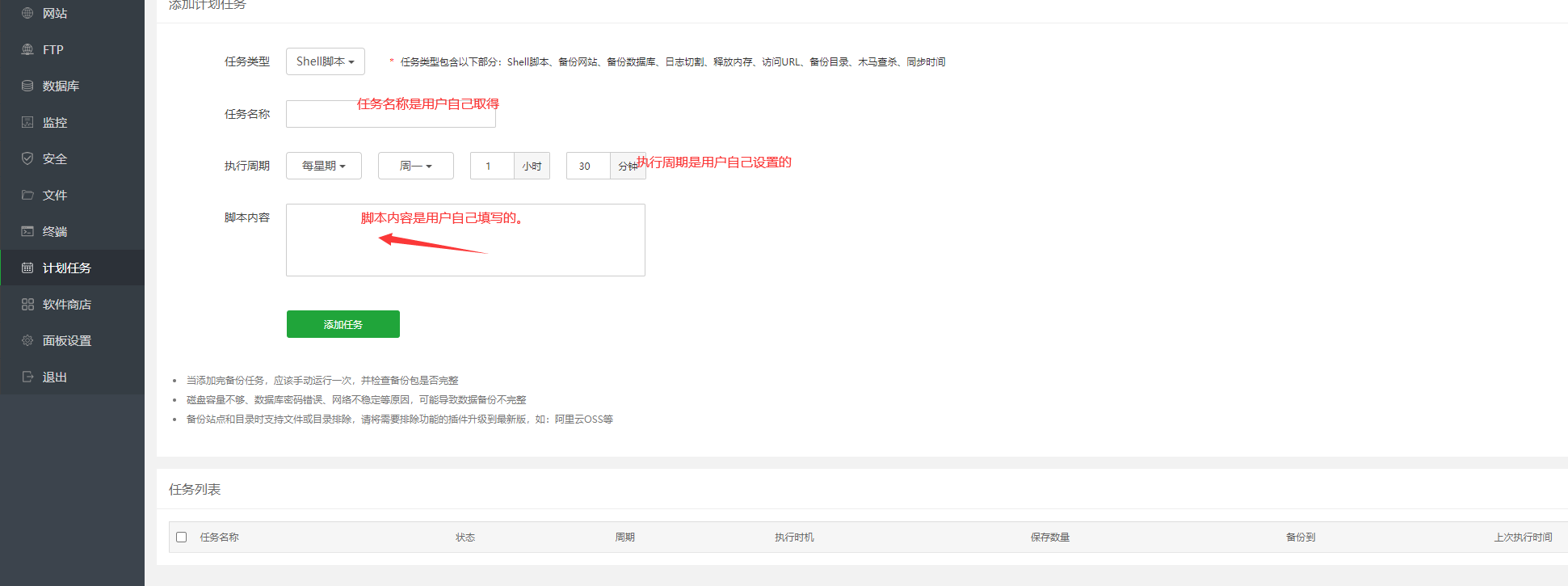

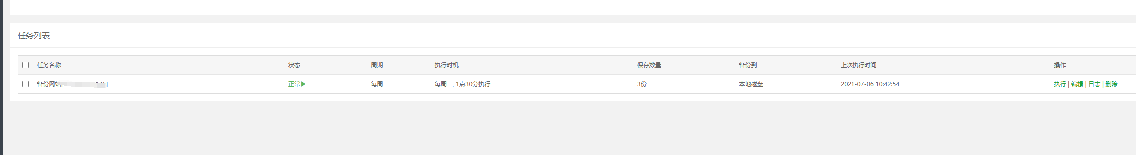

采集任务我们只提供一个计划任务
如图
添加完成后就是这个样子的:(我没有采集任务,就加一个备份的吧)
这里的内容、执行周期、保存数量、备份位置、执行时间,都是用户自己设置的,我们做的仅仅就是按照用户设定的周期、保存数量、备份为准、执行时间去做一个自动执行这个任务的操作,不会去平白无故的占用你消耗你的服务器资源,消耗你资源的正是你的计划任务中填写的脚本内容、执行周期。
因此稍微去了解下这个机制,了解下面板,就会去优化计划任务脚本内容,而不是说面板引起的内存飙升。
