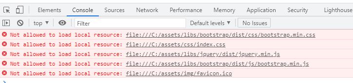

昨天更新了一波宝塔,结果项目访问出现异常,访问public下的一些静态资源会被定位到c://这个路径下,
同样的代码在两天前还是正常使用的,下载宝塔下完环境就能用,昨天更新后先是启动不了apache,现在apache启动了,这儿又不行了
项目使用的fastadmin,
试过下载了一个全新的fastadmin装上去也是同样问题,所以代码的问题排除,应该就是apache的配置项,
总是把服务器上的静态资源路径定位到本机的c盘,
哪位大神有碰到过这种情况?求拯救

sorry,用词可能不太准确,但是现在的情况就是这样,我本地用的phpenv,这套代码正常执行,压缩后原样上传到win2008这个服务器上,就报这个错,所以问题就是在apache配置上
发表于 2021-7-8 20:05:36 | 显示全部楼层
我也是这样,这确实是宝塔更新了apache后出现的。之前 2.4.46的版本不会。这次更新了2.4.48后。先是apache无法启动。现在是读取出盘符

你试一下用2.4.46的apache。就知道这不是程序上的问题。前天是apache启动不了。现在是启动了。莫名其妙的读取盘符号。我检查一天程序。发现是这个apache更新后才出现的。

我用 柚皮 小皮 测试。输出的参数 都不带盘符。用2.4.48 输出参数带盘符。应该是apache 版本原因。 宝塔能不能指定安装apache版本?

发表于 2021-7-10 10:58:05 | 显示全部楼层
zlongxiang 发表于 2021-7-9 19:23
确实,今天我在window server 2008 R2 上也出现这种情况
修复下面板,然后找到apache管理->性能调整->最后一项有个pathinfo,改为0,重启apache即可
