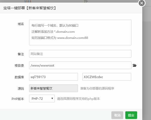

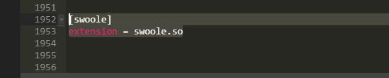

宝塔面板的一键部署功能,当应用使用了php扩展 swolle时,
初次安装会在php.ini文件内添加,以下扩展信息代码.
  1. [swoole]
  2. extension = swoole.so
,当把站点删除后,继续点击一键部署,
还会在 php.ini文件内添加同样代码.
造成部署后,php服务无法正常启动.
望修复.
测试其他php扩展 如redis fileinfo 扩展无此问题
