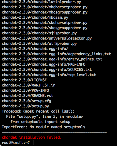

①错误提示截图;
安装过程中报错
安装过程中报错
安装过程中报错
安装失败
最后安装失败
最后安装失败
②操作系统版本;
Ubuntu 16.04 x64
③环境信息;
之前安装过mysql, 后来卸载了.
卸载方式如下
sudo apt-get remove mysql-*
dpkg -l |grep ^rc|awk '{print $2}' |sudo xargs dpkg -P

apt install python-setuptools 执行这条命令后再安装宝塔
发表于 2017-10-9 15:03:35 | 显示全部楼层
好的. 谢谢
