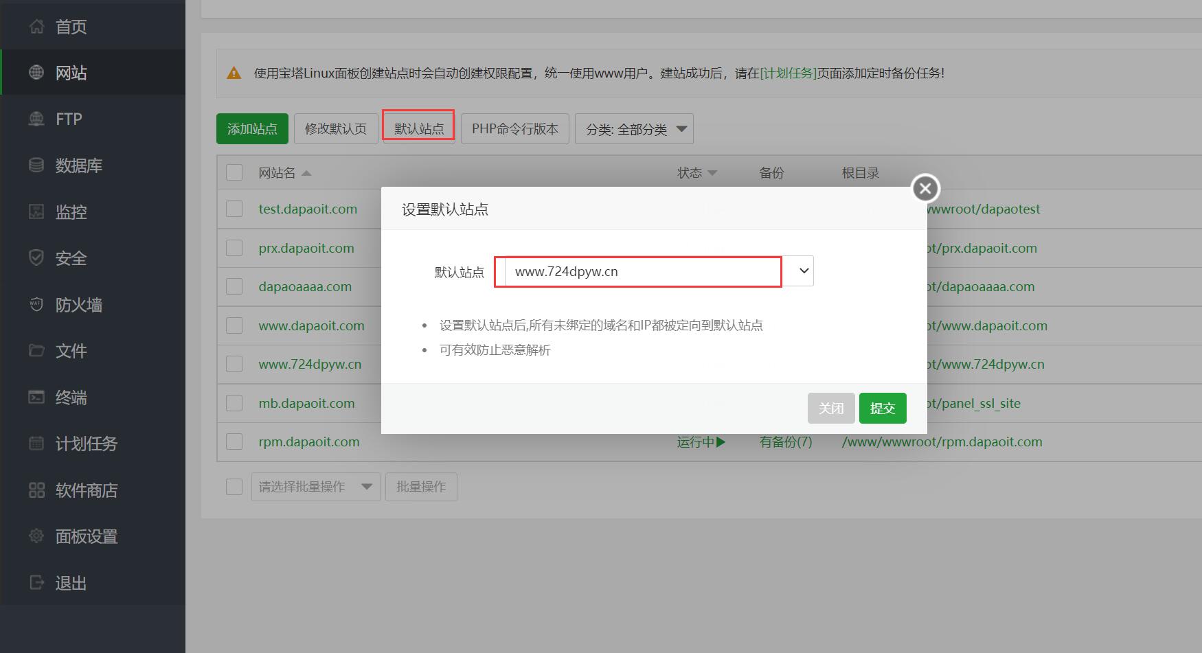

在网站设置哪里绑定了域名和地址。但通过另外一个没绑定的域名也能访问到网站,这个怎么限制?
发表于 2021-7-21 22:43:57 | 显示全部楼层
您好,您是否设置了默认站点?如果是的话取消
