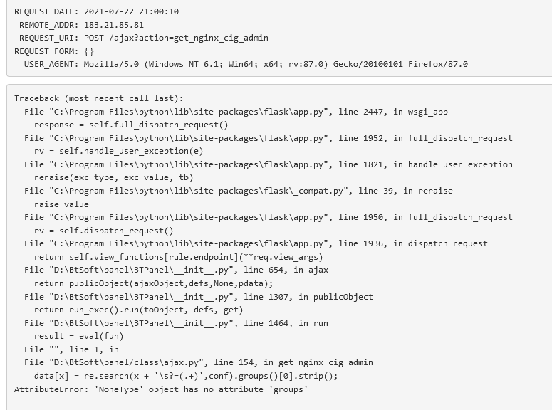

windows版升级到 Nginx 1.21.1 出错了
打开网站是 502 Bad Gateway
打开 Nginx 设置  点性能调整 报错如下
怎么解决 管理员帮忙分析一下,谢谢

已经最新的7.20,即使升级到测试版也是类似楼主一样的情况
  1. [CONFIG]
  2. path = C:/BtSoft
  3. php_versions = 54,71,73,80
  4. php_cgi_thread =
  5. php_cgi_process = 4
  6. php_cgi_process_thread = 3000
  7. restart_delay = 120
  8. php_cgi_help_process = 16
  9. php_cgi_help_process_thread = 2000
  10. helpers_delay = 120
打开/BtSoft/nginx安装目录的config.ini,将不足的配置补全就好了
