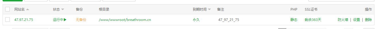

我现在这边看到是绑定了SSL证书了 为什么https还不能访问呢?

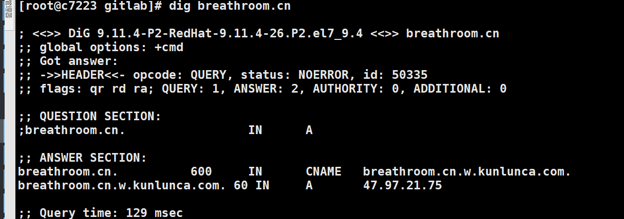

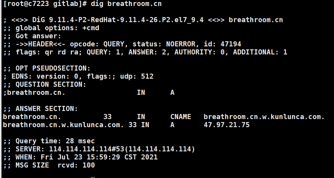

您好,对于您的疑惑,由下面几点进行解答:
1、您的域名使用了CDN,在面板上申请证书的时候有写如果使用了CDN,反向代理,重定向之类的可能会导致申请证书失败,截至当前,您的域名还处于CDN解析的状态
2、如果您面板上申请证书无法申请或者失败,可以到阿里云(您的域名应该是在阿里云解析的)申请免费SSL证书
3、CDN是您购买的阿里云的产品,缓存事宜请咨询阿里云那边,大客户应该可以直接对接阿里云的经理的

file:///C:/Users/Folly/Desktop/1.png
我现在是已经申请到了阿里云的SSL证书 但是部署到宝塔上面的时候还是这样
