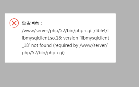

【已解答】php52启动不了,错误如下图,怎么解决啊?

您好,使用的MySQL版本是什么呢?如果是MySQL5.6以上版本
那就是不兼容,请更换MySQL5.5进行安装使用。

看了一眼5.7
发表于 2021-7-24 09:42:04 | 显示全部楼层
更换MySQL5.5安装,这个PHP5.2的MySQL的部分依赖函数不支持5.7版本的

好的,收到,感谢,等工作人员回来,搞下看看

启动时启动了,但还是报这个错误

换版本了吗?

嗯,换了,52能启动,但是重启后就是这个错误

卸载重新编译安装下PHP5.2

不是这个的问题,加密的问题,已经快解决了,谢谢管理大大
