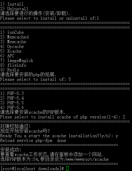

用了一键安装脚本,XCache在PHP5.4下安装成功但不能用
发表在 Linux面板2017-1-5 16:13 [复制链接] 7 3870
用了一键安装脚本,XCache在PHP5.4下安装时在SSH中提示安装成功,但是在网页运行时,显示未安装。试了一下PHP5.3下能够使用。

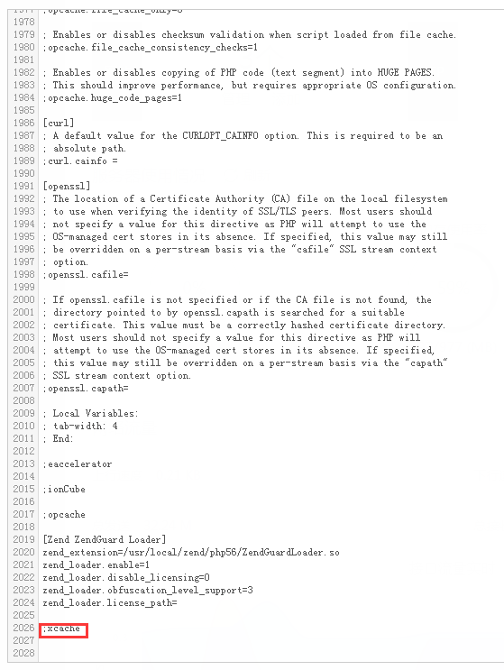

发表于 2017-1-6 12:26:36 | 显示全部楼层
如果还是不行 你可以通过手动的方式去添加
在面板打开配置文件
找到这段(如没有无需理会)
复制粘贴以下代码 保存 重载即可

发表于 2017-1-6 14:49:15 | 显示全部楼层
打开5.4的PHP.ini文件,发现以上内容都有,不知道为什么就是不起作用
