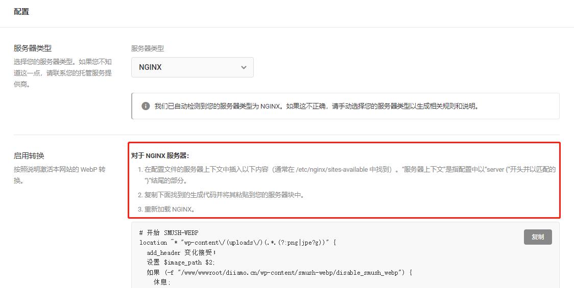

安装后了 SMUSH PRO 插件,webp 功能需要添加代码才能开启。
下图是插件提示的添加代码的方法。
是添加在下图这个位置吗? 我添加后插件还是提示webp开启不成功? 宝塔最新版本,PHP7.4, Centos 7.6

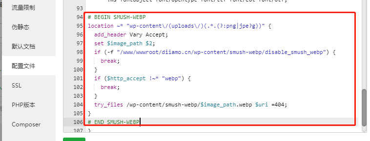

2022,06,16补充》》》》》》》》》代码放在站点》设置》“配置文件”里面,就上面图片这个位置。然后重启Nginx, 刷新网站后台页面一般OK。如果不行就清理下缓存。还是不行的话可能Smuch插件破解版破解的不够好,或者跟宝塔/服务器不兼容之类,我早放弃了,后来发现几款更好的图片压缩转WebP/ Avif插件,例如:TinyPNG, ShortPixel, Optimole,好太多了!具体可以查看这篇文章:

发表于 2021-12-18 11:56:58 | 显示全部楼层
就是这样添加的,没有错!
要重启NGINX, 然后SMUSH PRO插件里多点几下那个check status, 就会OK了!

你放错地方了。放在伪静态的位置即可
