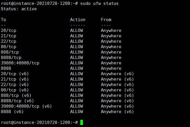

不太懂 Linux,从论坛找了些命令验证。下图中这些命令执行后的结果,可以说明防火墙的端口是没问题的吧。有什么方法可以解决这个问题呢?
防火墙端口在甲骨文云控制台肯定是开了的,因为之前在 CentOS 7 中安装宝塔成功后,浏览器就可以直接正常打开。而在 CentOS 8 中安装成功后,打不开,现在环境是 Ubuntu 20.04,也打不开,请问是否是兼容性的问题。
现在这种情况,如何一步一步排查,确实是哪儿的问题呢?

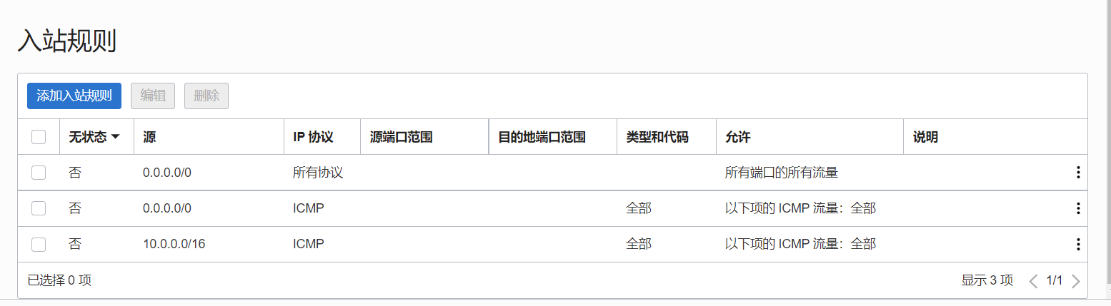

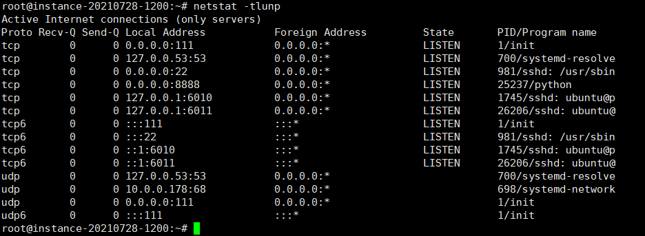

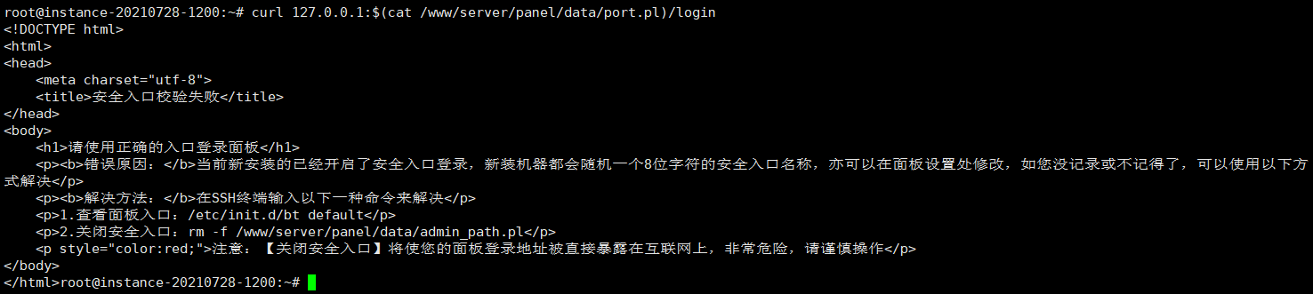

您好,大概看了下截图的端口监听8888都是正常的,其次服务器内部也可正常访问。
你要确保你服务器无安全组策略,如果有安全组策略需要放行8888端口。

请问大佬有什么命令可以查看Ubuntu的安全组策略吗,我在甲骨文云控制台看的这个就是吧,看着应该也没问题吧,还有什么其他可能原因导致现在这样吗

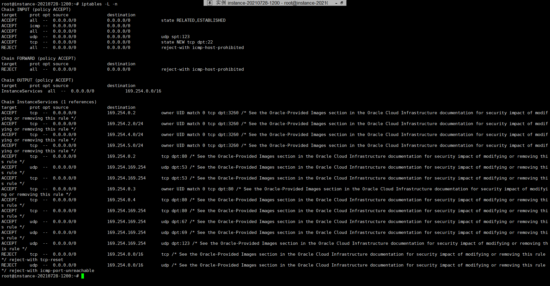

你看看iptbales规则内有无面板端口规则
如果存在,那你可以尝试在甲骨文那边的安全组放行下端口看看。
如果还是不行,提工单咨询服务器运营商。

我执行了这个命令:iptables -L -n,结果如下,请问这里有问题吗:

谢谢,问题已解决,执行以下命令后可以了
sudo iptables -P INPUT ACCEPT
sudo iptables -P FORWARD ACCEPT
sudo iptables -P OUTPUT ACCEPT
sudo iptables -F

你这个是清空iptables 规则了,你可以用下面命令加一下对应的规则
  1. iptables -A INPUT -p tcp --dport 需放行端口 -j ACCEPT
  2. iptables -A OUTPUT -p tcp --sport 需放行端口 -j ACCEPT
