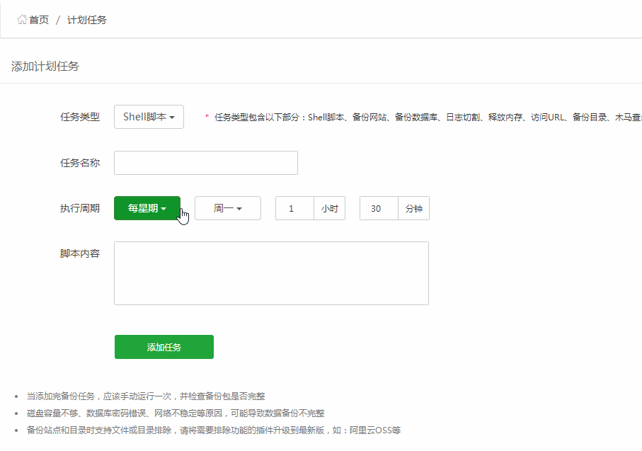

准备添加计划任务,发现始终锁定shell,无法选择其他类型,于是点击修复面板,修复之后就500了。

可以打开宝塔了。计划任务问题如下图: 宝塔问题.gif
点击没有反应,不能选择其他类型。

搜狗浏览器最新版11.04,我试了谷歌浏览器可以下拉。

您好,您是使用的兼容模式吗?我在急速模式下搜狗浏览器正常使用
