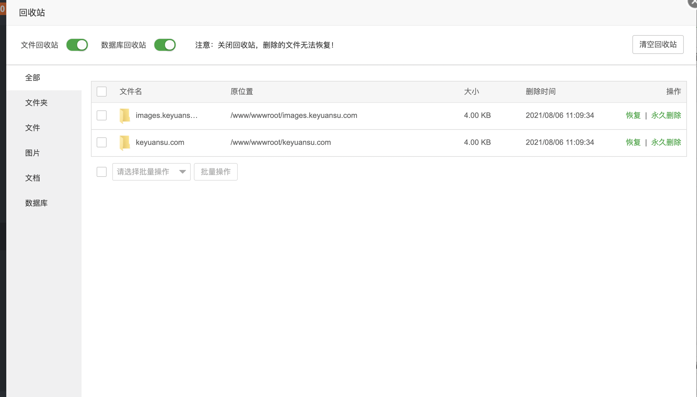

正常删除文件后,在回收站清空提示清空成功,刷新文件还在,
1.测试过关闭回收站然后在删除文件,提示无法删除。
2.尝试过修复面板,问题还是纯在。
3.目前面板是最新版本呢。
4.尝试过重启服务器,问题依然存在。

您好,命令行内执行下面命令查看文件是否存在其他权限设置
  1. lsattr /www/Recycle_bin/*

发表于 2021-8-6 15:18:25 | 显示全部楼层
陈勇 发表于 2021-8-6 13:19
输入了出来的东西看不太懂
执行下面命令去除a属性参数后重新清理
  1. chattr -Ra /www/Recycle_bin/*
发表于 2021-8-8 08:35:21 | 显示全部楼层
谢花郎 发表于 2021-8-6 15:18
执行下面命令去除a属性参数后重新清理
可以了谢谢
