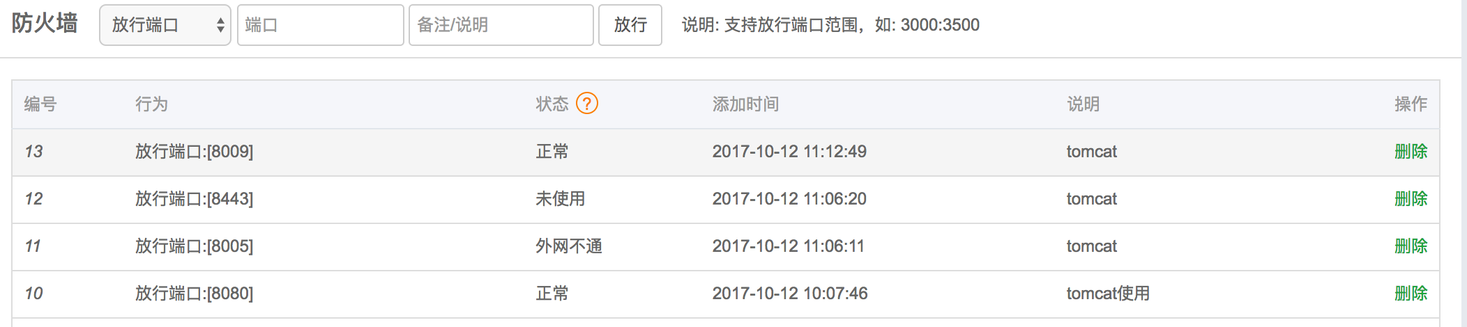

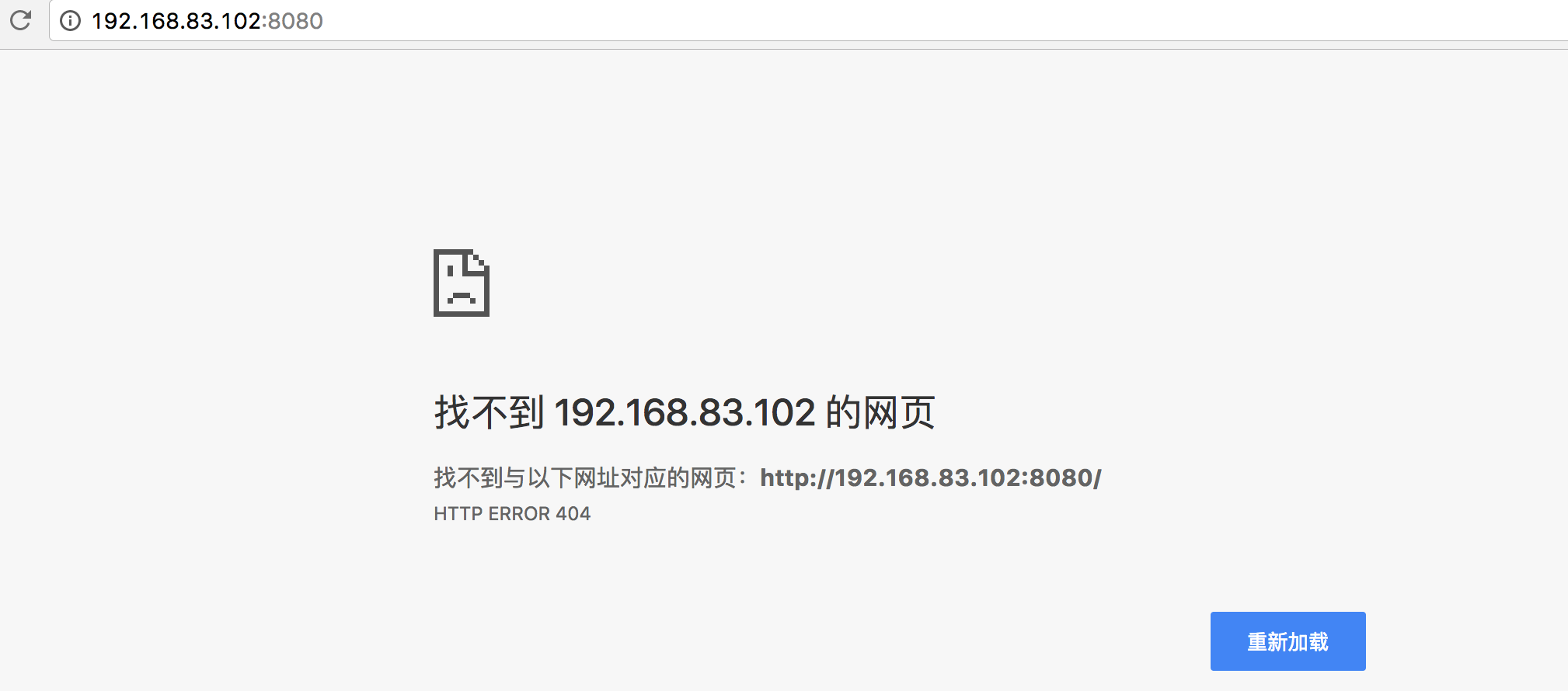

tomcat9开启后使用  内网ip:8080访问返回404,没有做其他任何配置,请问这是怎么回事呢,谢谢!

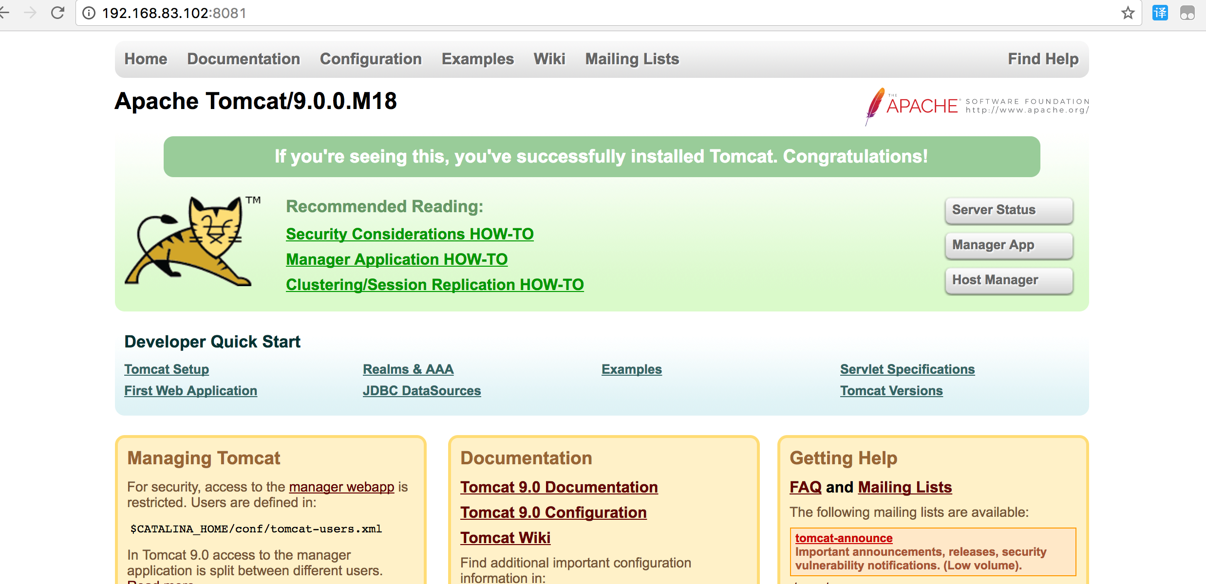

发表于 2017-10-13 11:12:46 | 显示全部楼层
发表于 2017-10-13 11:14:16 | 显示全部楼层
changjiale 发表于 2017-10-13 11:12
应该是8080端口冲突造成的,我把把tomcat的8080端口改成8081的就可以了!
好的

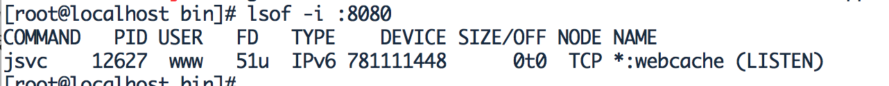

发表于 2017-10-13 11:14:43 | 显示全部楼层
不对 你进入ssh 输入这条命令看看
  1. lsof -i :8080
发表于 2017-10-13 11:17:14 | 显示全部楼层
河妖 发表于 2017-10-13 11:14
不对 你进入ssh 输入这条命令看看
显示这个

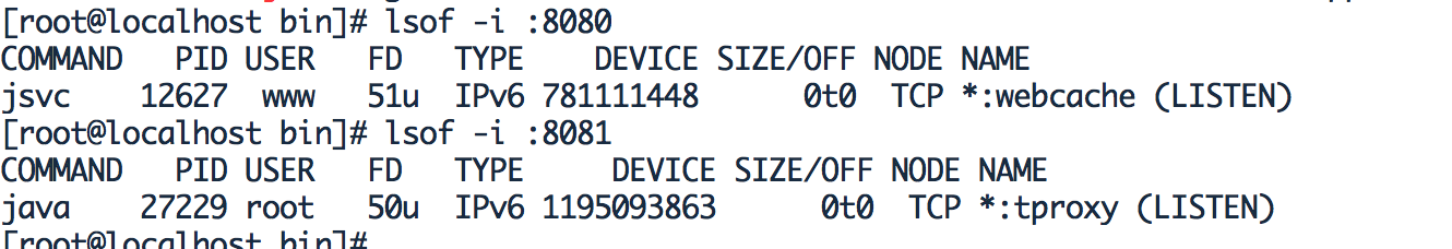

发表于 2017-10-13 11:39:04 | 显示全部楼层
  1. lsof -i :8081
