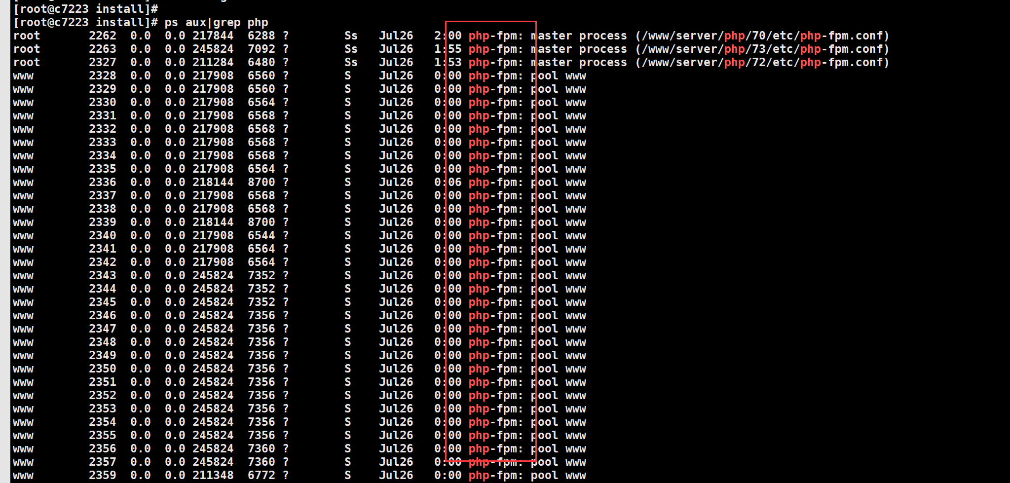

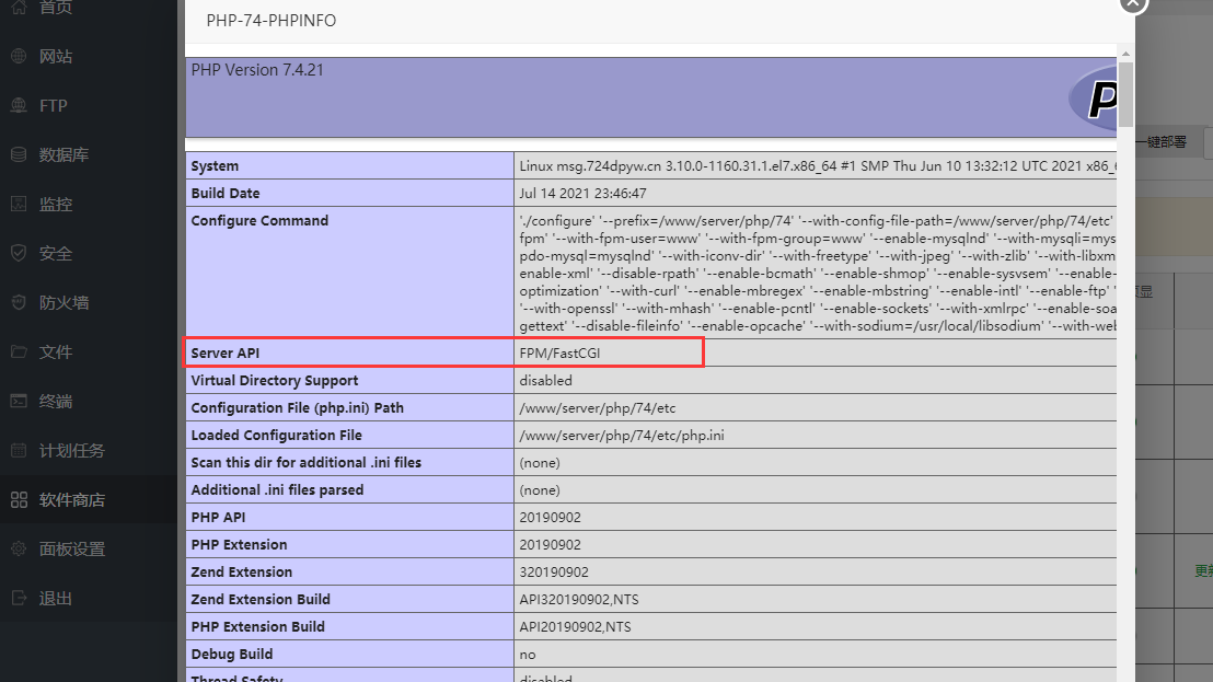

您好,面板上的php的运行模式是 FPM/FastCGI模式进行运行的,目前最流行的一种PHP运行模式。 php运行模式.png php运行模式啊.png
以Nginx为例,我们的Nginx和php之间的配置都在  /www/server/nginx/conf 这个目录下,没有使用127.0.0.1:9000 进行通信,使用的是socket方式进行通信的,至于您说的 127.0.0.1:9000 访问本第的php会走这个,并非是我们面板上php的默认配置。
