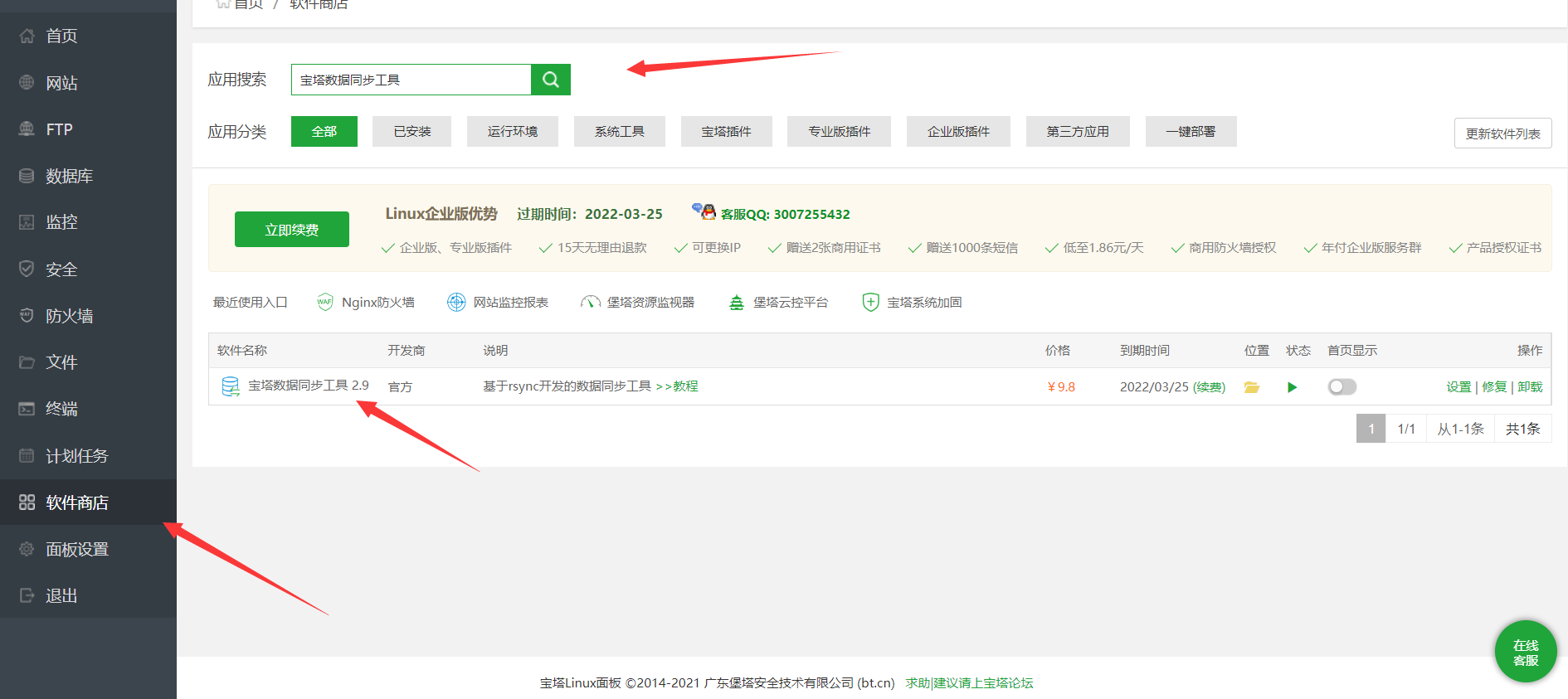

登录宝塔面板-->软件商店-->【关键词搜索:宝塔数据同步工具】或【点击专业版插件】-->宝塔数据同步工具-->安装

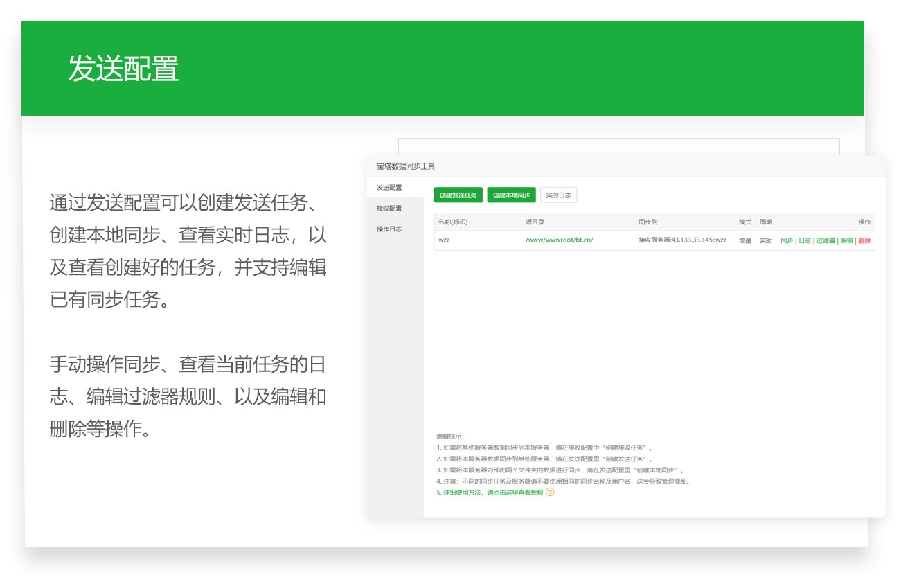

【发送配置】:

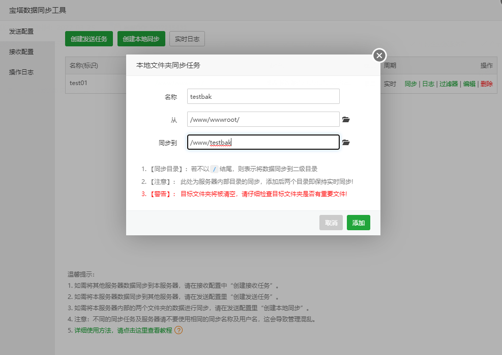

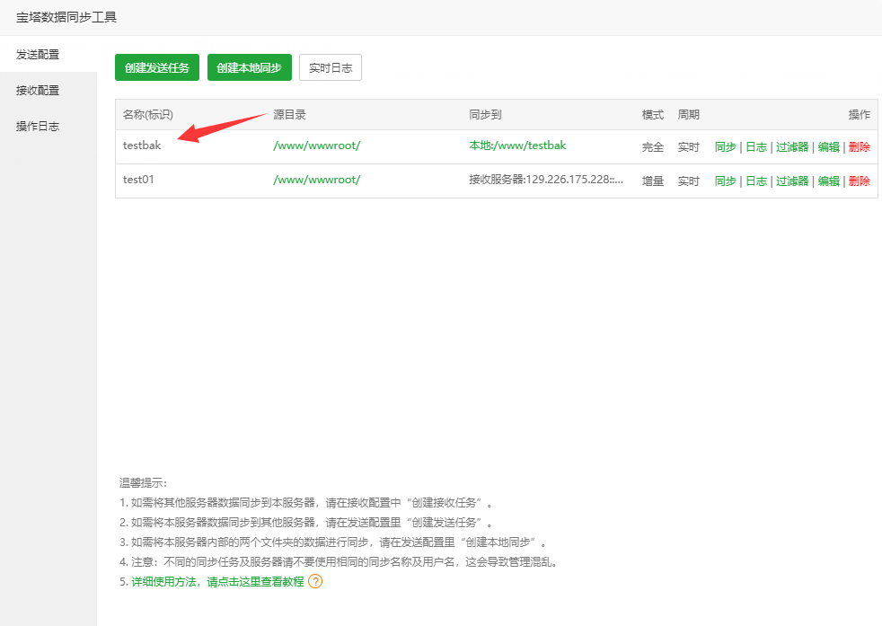

创建本地数据同步:
示例:如将默认的建站目录/www/wwwroot/目录做个数据备份,备份至/www/testbak目录下。
任务名定义为testbak。如图:
资料填写无误后,点添加即可。如下图:

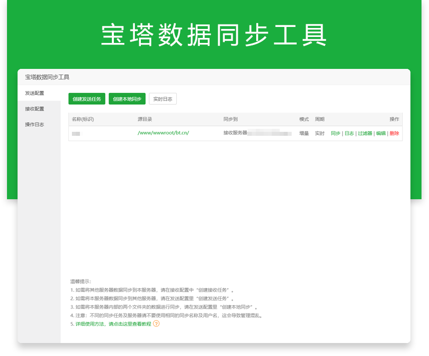

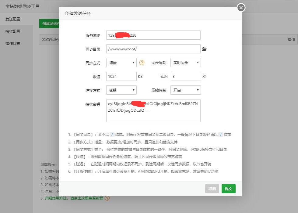

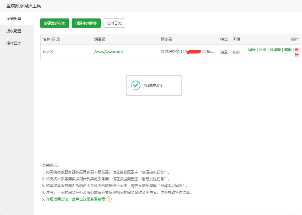

创建发送任务(两台云服务器间的数据同步,非本地数据同步):
注意:需要先创建接收任务,原因:发送任务里需要填写接收密钥或者是用户名和密码。

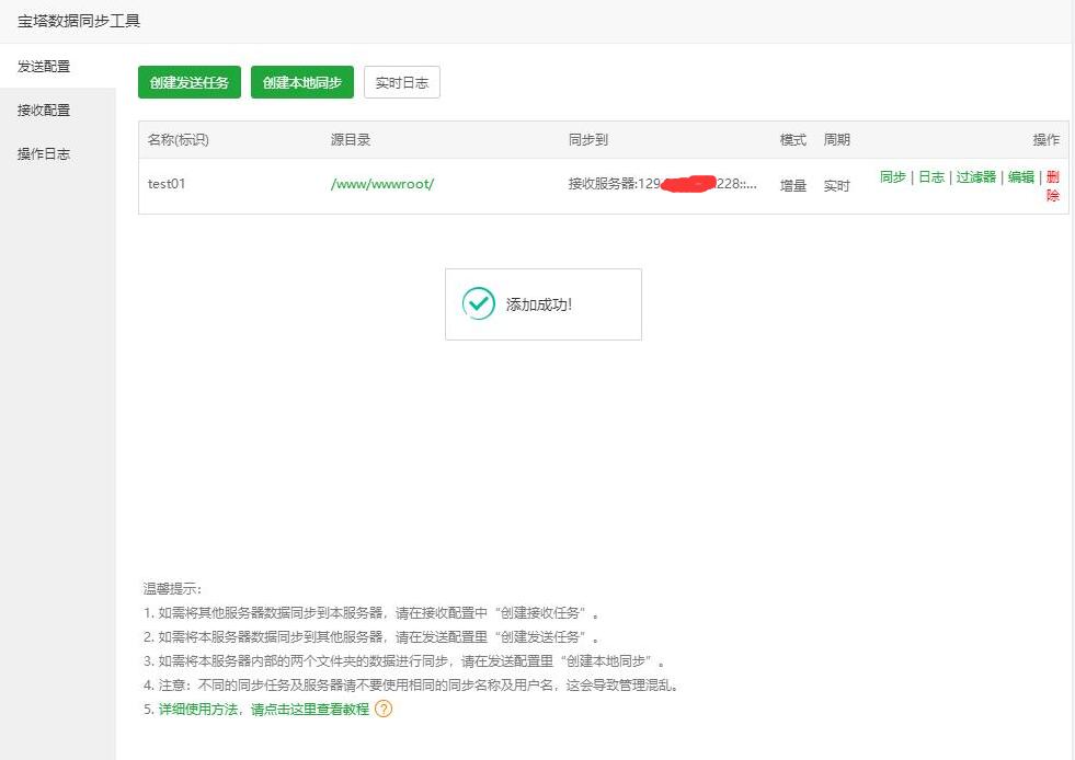

如上图:填写上对应的服务器ip(为接收服务器ip)、需要同步的目录、同步方式(可选增量或者完全)、同步周期(可选实时同步和定时同步)、设置限速、延迟,连接方式(可选密钥或者账号)、压缩传输(可开启或关闭,默认开启)、用户名(接收配置中实例设置的用户名和密码,不清楚如何查看用户名和密码可查看以下接收配置部分教程)或接收密钥(接收配置中实例生成的密钥,不清楚如何查看接收密码可查看以下接收配置部分教程)
设置好后,点击提交即可。
如下图即添加成功:

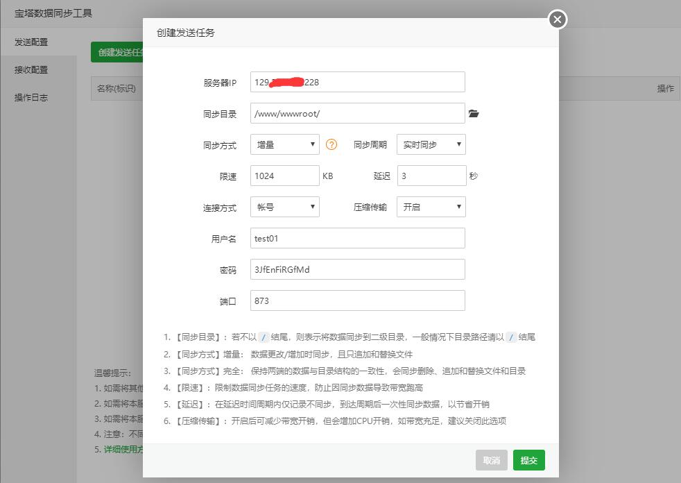

附密码连接:(账号连接方式的用户名和密码如不清楚如何获取,请参考以下接收配置设置的用户名和密码)

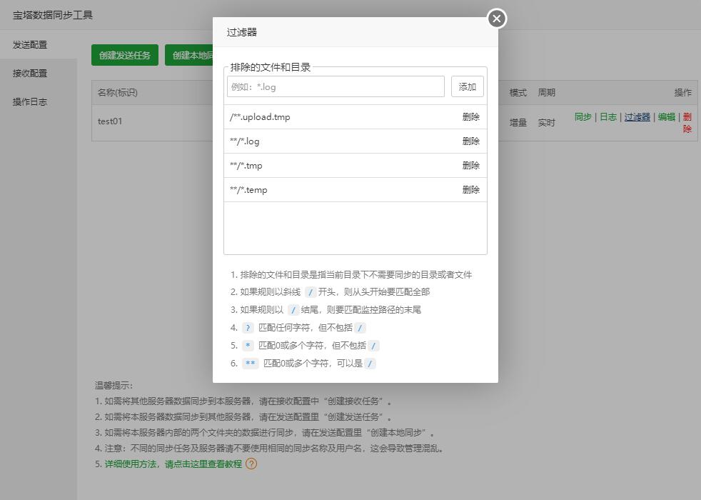

过滤器:用于排除同步目录中不需要同步的文件、目录。

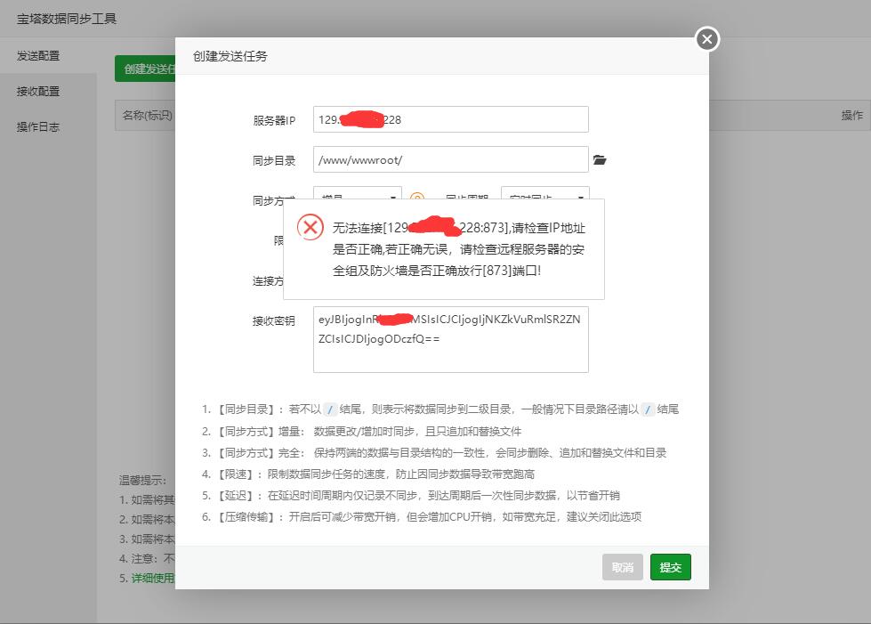

注意:接收服务器数据同步服务端口,需要对接收服务器放行。否则会导致连接不上接收服务器而导致创建发送任务失败。服务器本机以及服务器后台控制台有安全组或者防火墙的,也需要操作下放行。如果还连接不上,需要到接收服务器添加ip白名单。
如图所示报错:

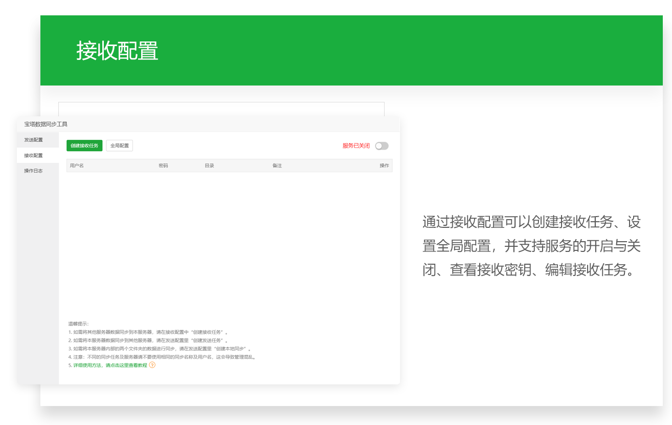

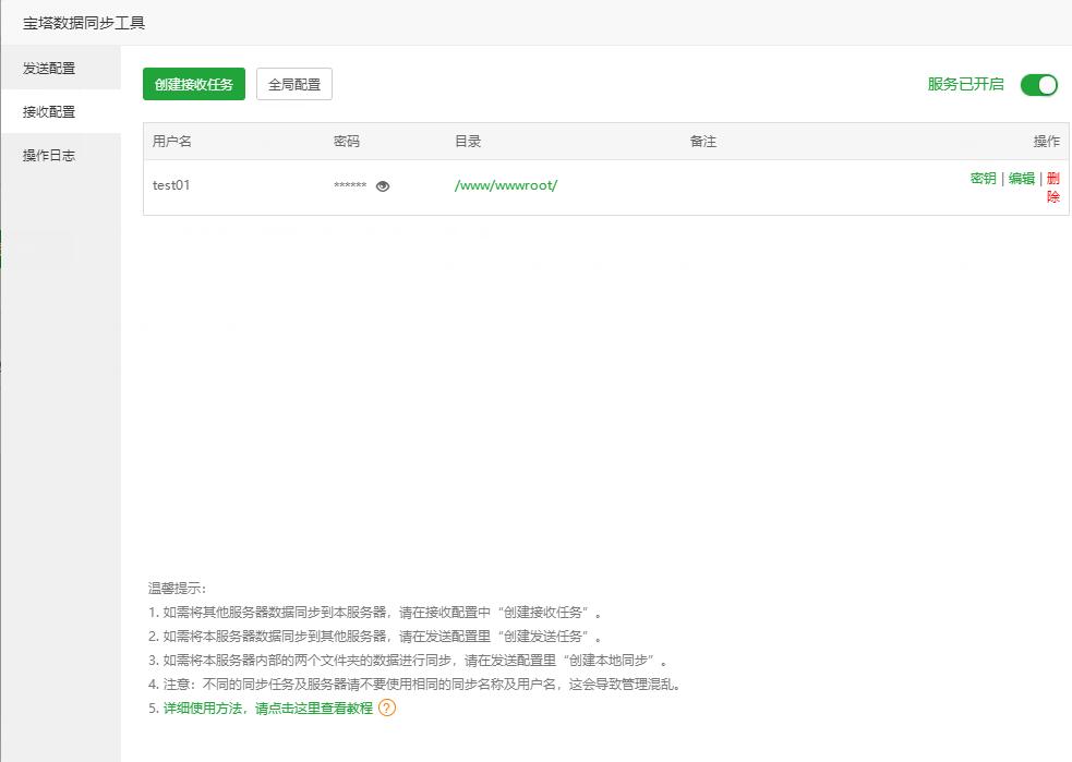

【接收配置】:

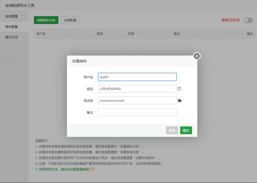

创建接收任务(两台云服务器间的数据同步,非本地数据同步):
在接收任务服务器上的数据同步工具内操作。
如图,对应输入框内填写对应用户名、密码(默认会随机生成一个),以及所同步到的目录位置,还可以备注。资料填写无误后,点击提交即可。
提交后,即会生成对应接收任务。并且服务会自动开启。

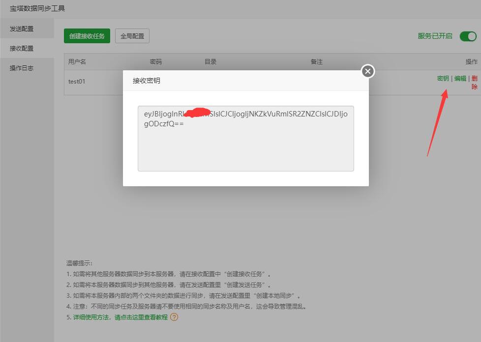

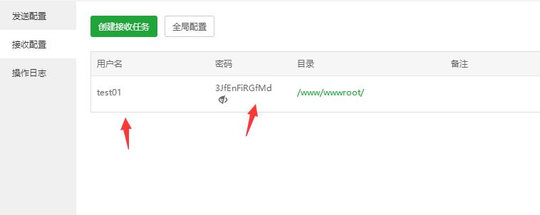

查看密钥:
查看用户名和密码:

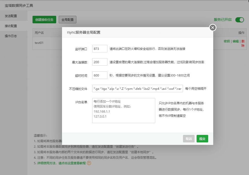

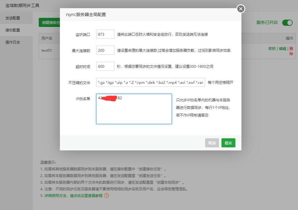

全局配置:可根据具体需要设置rsync服务器全局配置,如监听端口、最大连接数、超时时间、不压缩的文件、IP白名单。
注意:需要将发送任务服务器ip添加到此服务器。否则会无法同步数据。并且添加后,需要重新关闭服务和开启下服务才生效。

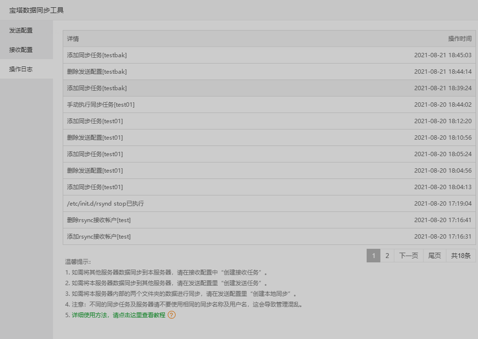

【操作日志】:
通过操作日志可以查看宝塔数据同步工具的详细操作记录。操作记录记录了操作的具体事项、操作时间。
