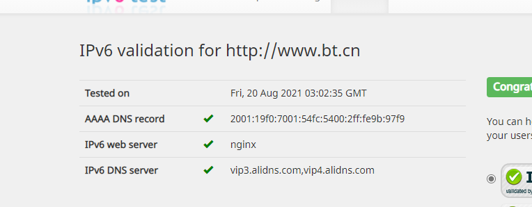

您到这个网站测试下您的网站是否支持IPv6
https://ipv6-test.com/validate.php
如果需要支持IPV6地址,需要一整套的网络设备、网站配置支持,其中有一环失败或者不支持就无法使用

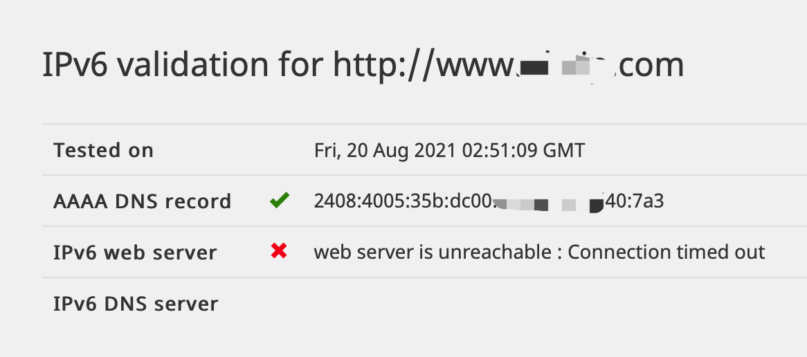

检测了,显示是这样,能判断是哪里的问题吗?
发表于 2021-8-20 11:05:15 | 显示全部楼层
这是我们官网的检测,您截图看下您的网站配置

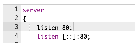

发表于 2021-8-20 11:29:40 | 显示全部楼层

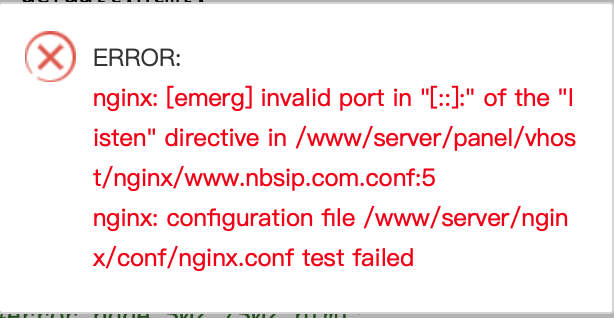

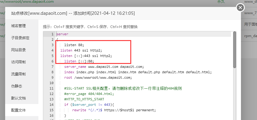

设置成这样可以吗?如果加了443那个两段,就会显示出错
发表于 2021-8-20 11:35:49 | 显示全部楼层
如果加443 ,请确保你已经部署了SSL,没有部署的话,加上会报错的

哦哦,那我不用ssl,就http 就可以了,我这样
listen 80;
listen [::]:80;
加后,还是一样检测出来,链接不上

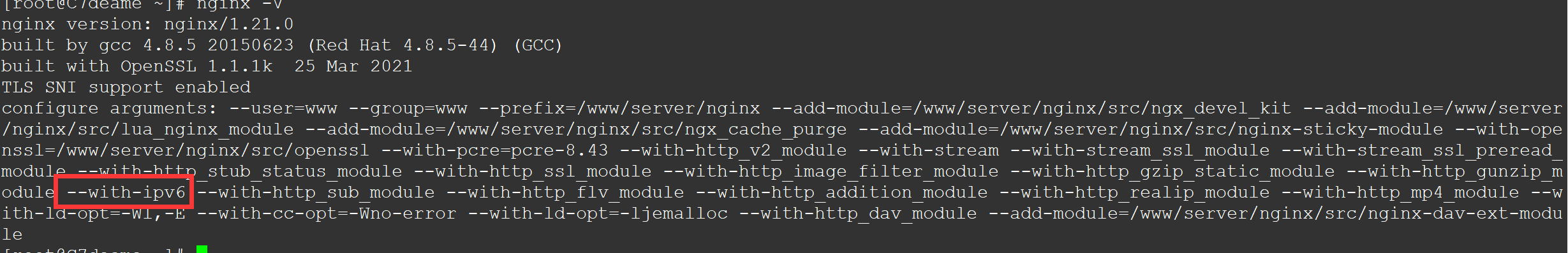

https://stackoverflow.com/questi ... rver-is-unreachable
找到和你问题一样的帖子了,你这个要咨询下服务器运营商了,是否支持IPv6
,Nginx的话我们很早就添加了ipv6 的模块了

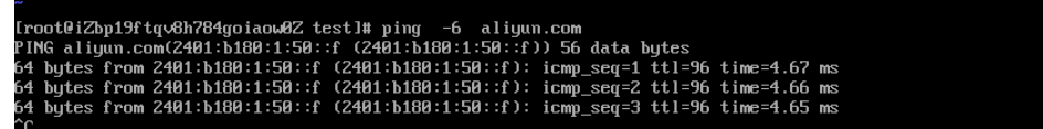

阿里云服务器那边工单之前提交过,弄好了,也能ping通

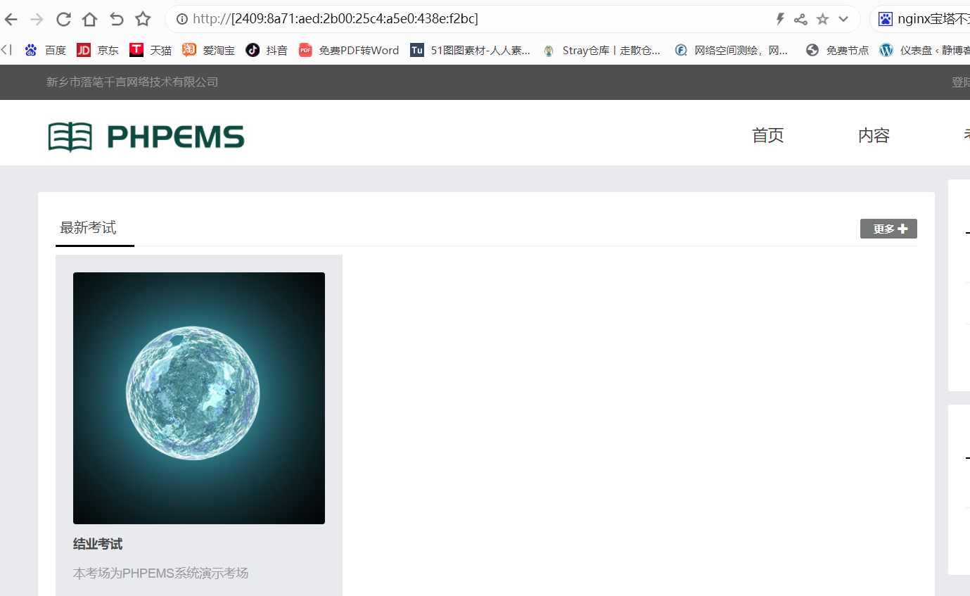

我说一下我现在的情况,我目前是ipv6跟用ipv6解析的域名都可以访问,不过只能在本地网络环境下。但是如果用公网访问依旧无法访问。 微信截图_20221028171419.png
