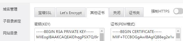

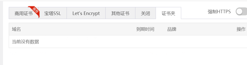

SSL加入证书,证书字串已经加进去了。443也放行了。为什么还是出现没办法服务器,443端口问题。。
求那位大神懂得解答,求助一下
301重定向和方向都没有开。
证书字串,最右边key,,右边PEM  放2个,如图。
证书字串位置
证书字串位置

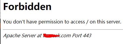

访问https:
https访问后
https访问后
发表于 2021-8-15 10:01:46 | 显示全部楼层
您好,403权限错误,检查一下站点根目录权限是否755和站点目录所属组是否为www。

发表于 2021-8-15 23:33:48 | 显示全部楼层
另外,截图显示您的面板版 ...
这个是www组的全部是755权限的。
求大佬指点迷津,要怎么操作才行

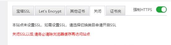

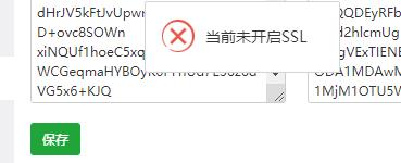

发表于 2021-8-15 23:37:37 | 显示全部楼层
没有开启来,但是这个是怎么才开起来了的,是不是证书保存后才有的。。
强制https后显示这样子

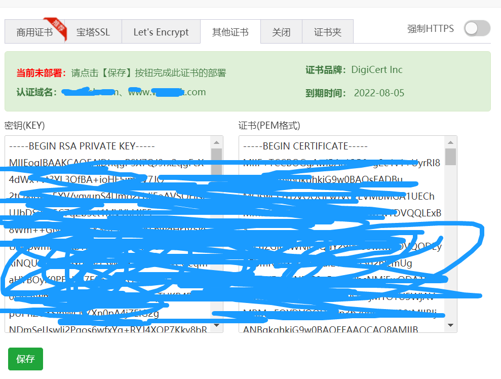

发表于 2021-8-15 23:44:06 | 显示全部楼层
证书应该没错吧。
密钥KEY【xxx.key】    证书PEM格式【public.crt+chain.crt】
这个是阿里买的证书

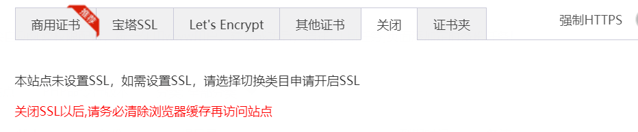

发表于 2021-8-16 16:27:49 | 显示全部楼层
运维阿宏 发表于 2021-8-16 09:58
服务器命令行执行以下命令升级面板至最新
大佬你好,更新到最新的了。然后这个保存了是这样子的,证书应该是没出来。
发表于 2021-8-22 16:52:42 | 显示全部楼层
这证书是从其他地方购买或者下载的,不是面板上的,您添加到其他证书上后保存能使用就可以了
