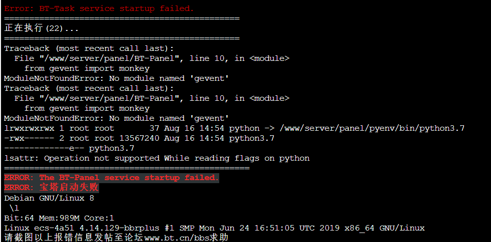

如图,求助

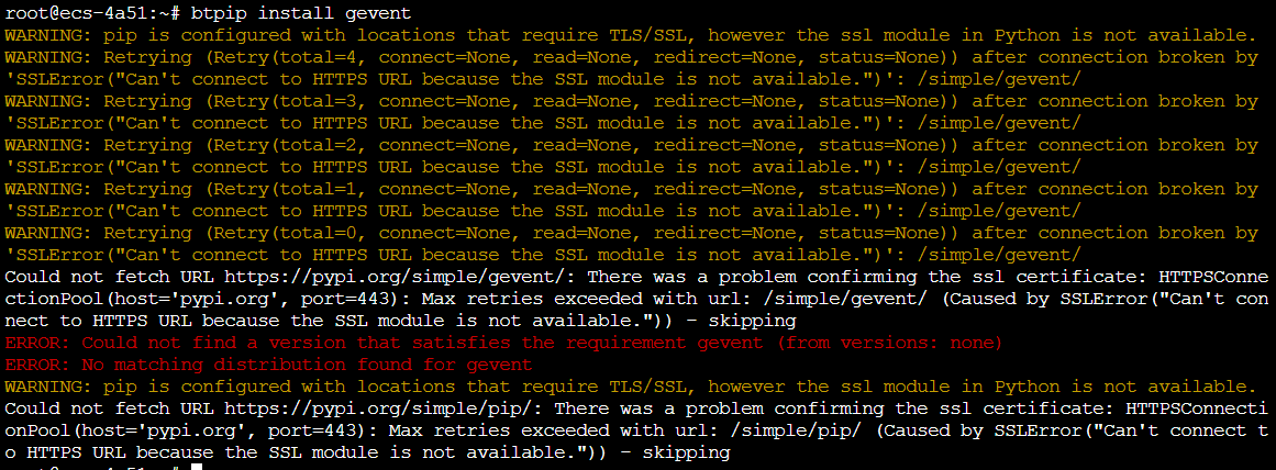

ssh执行这条命令截个图出来看看
  1. btpip install gevent
发表于 2021-8-16 15:16:14 | 显示全部楼层
河妖 发表于 2021-8-16 15:14
ssh执行这条命令截个图出来看看
发表于 2021-8-16 15:23:54 | 显示全部楼层
请问你用的是哪条安装命令?
另外麻烦再执行以下命令截个图看看
  1. btpython -VV
  2. btpython -c "import ssl"
  3. gcc -v
发表于 2021-8-16 15:28:59 | 显示全部楼层
河妖 发表于 2021-8-16 15:23
请问你用的是哪条安装命令?
另外麻烦再执行以下命令截个图看看
安装命令是
Debian安装命令:
  • wget -O install.sh http://download.bt.cn/install/install-ubuntu_6.0.sh && bash install.sh
这是刚才你让我执行
  • btpip install gevent
这是后面的截图
