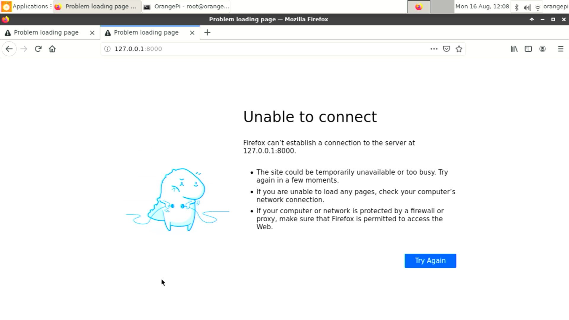

无法访问,更改端口为8000并放行后也无法访问
发表于 2021-8-16 20:07:03 | 显示全部楼层
不要用https访问,刚刚没看到你用的https,协议是http的

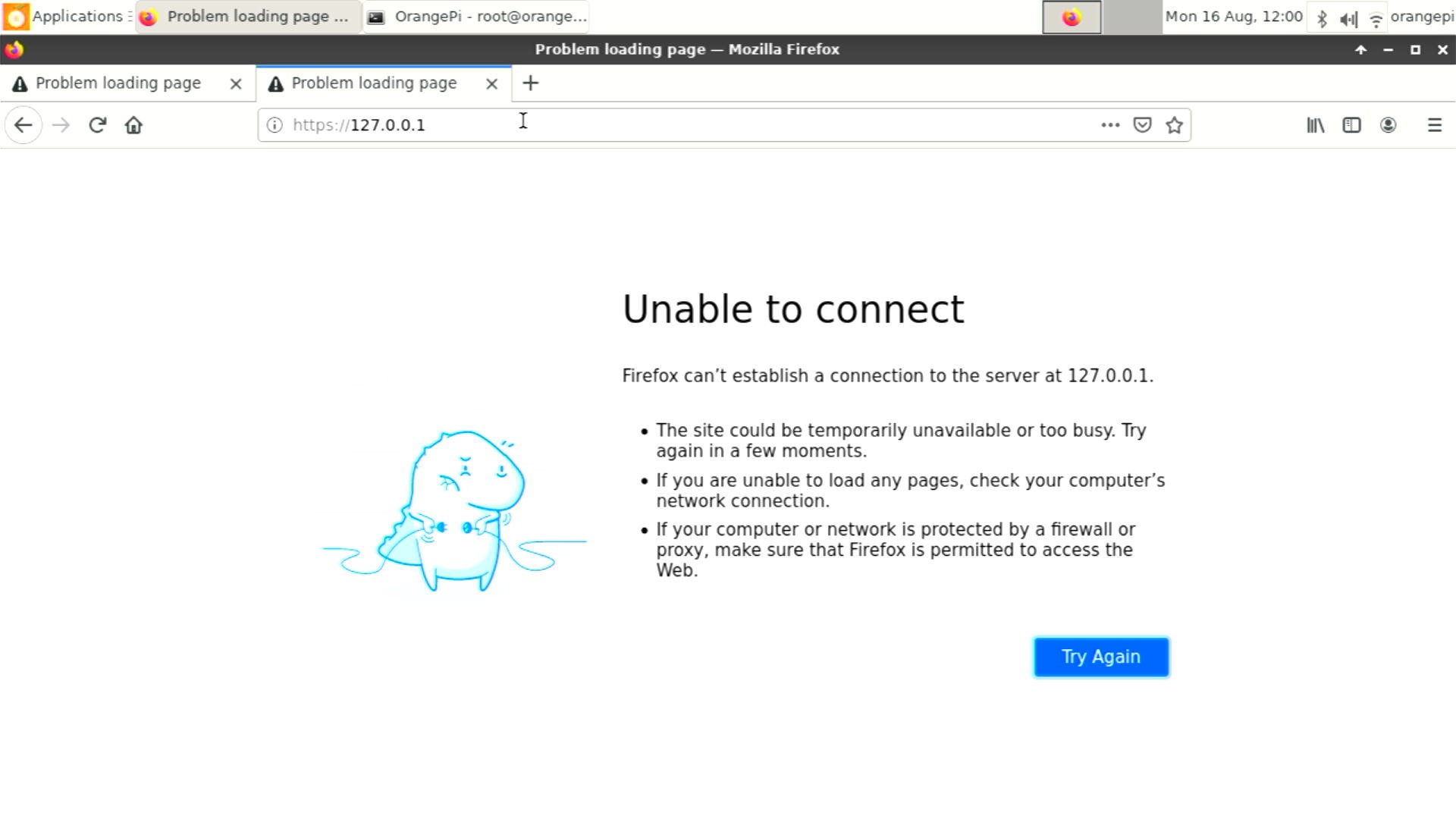

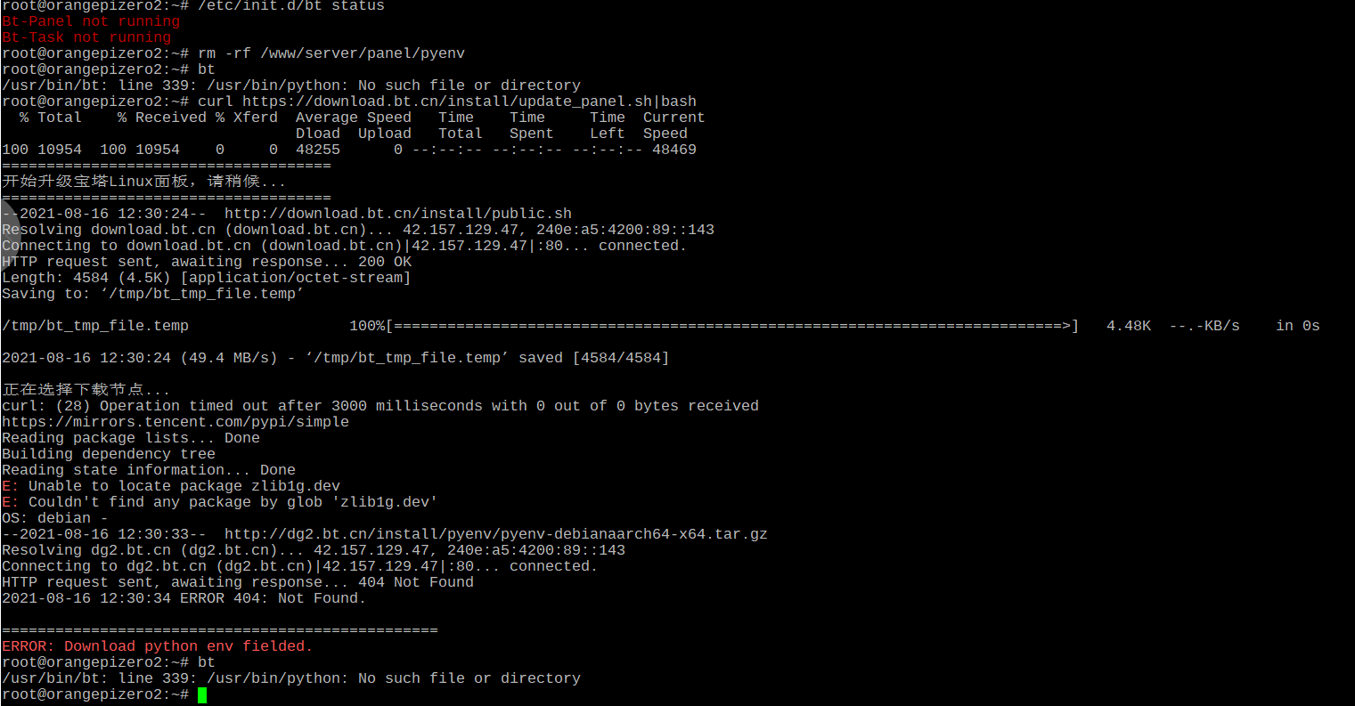

发表于 2021-8-16 20:23:13 | 显示全部楼层
没有监听到面板的端口,检查是否运行正常
  1. /etc/init.d/bt status
可以尝试修复
  1. rm -rf /www/server/panel/pyenv
  2. curl https://download.bt.cn/install/update_panel.sh|bash
发表于 2021-8-16 20:33:23 | 显示全部楼层
堡塔安全赤井秀一 发表于 2021-8-16 20:23
没有监听到面板的端口,检查是否运行正常
执行后bt指令反而无法运作了呢
发表于 2021-8-16 20:37:50 | 显示全部楼层
宝塔用户_vxbzil 发表于 2021-8-16 20:33
执行后bt指令反而无法运作了呢
看截图最开始也没运行起来
aarch尚未完全兼容,建议使用centos7吧,测试过这个系统
另外,图中还有连接pip节点超时的情况

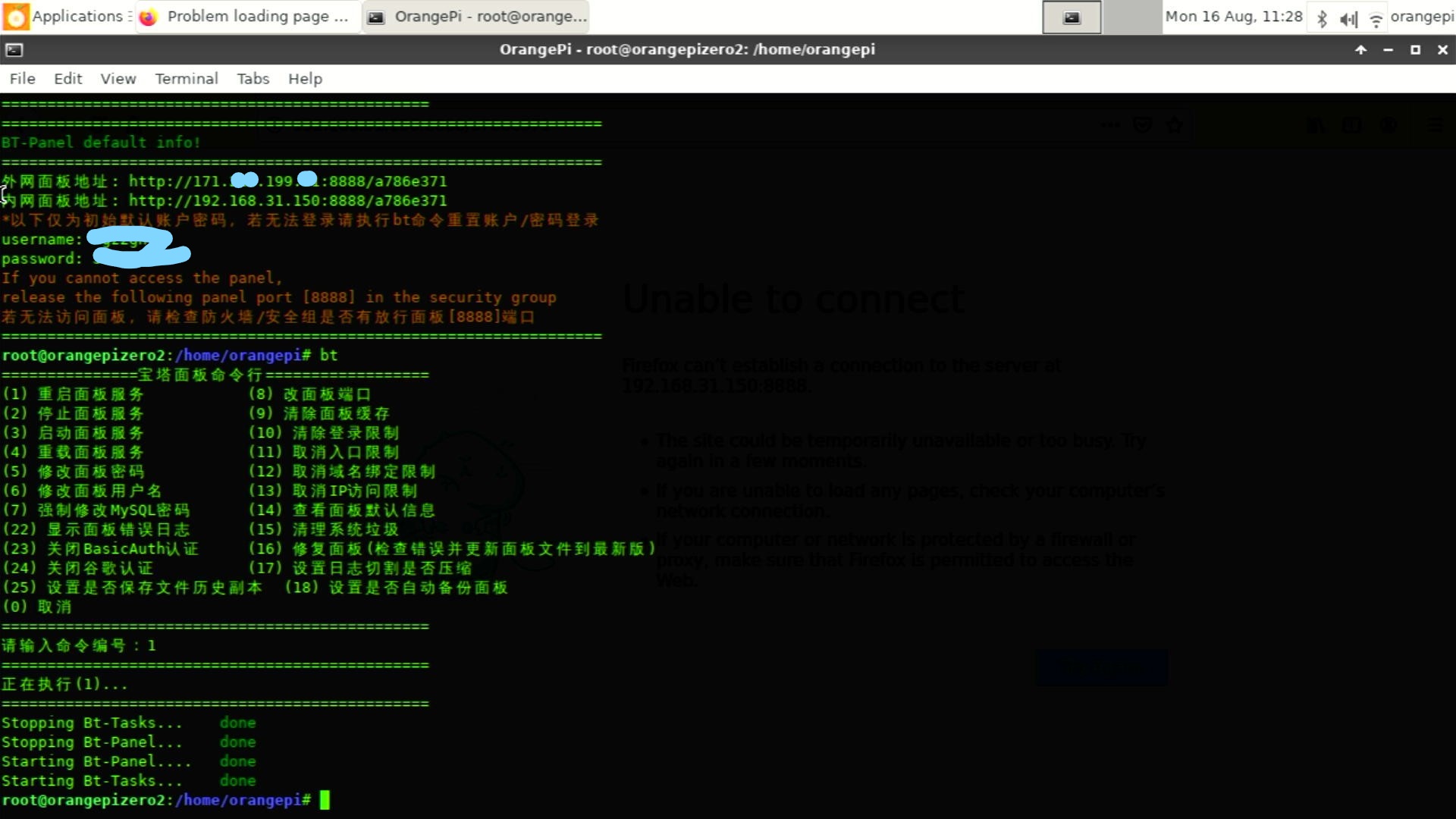

发表于 2021-8-17 09:49:54 | 显示全部楼层
您好,您到服务器上执行
  2. touch /www/server/panel/pymake.pl
上面命令执行后再执行
