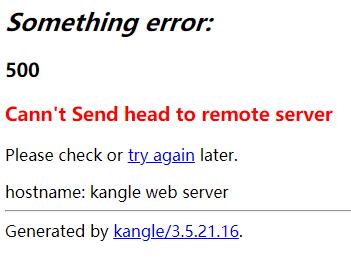

昨天设置好了,可以访问,无异常。
今天中午12点过后网站打不开,出现500错误。
这里已经勾选,cdn的ip也设置了白名单。
请帮我解决这个问题,让网站恢复正常。

您好,请检查CDN设置是否正常,如果CDN回源设置不正常会导致500;
另外,可以关闭nginx防火墙测试,无需开启,待网站正常后开启防火墙即可,如果仅是勾选CDN后还是出问题的话,将CDN的IP段添加到nginx防火墙白名单即可

你好,cdn的ip已经添加到防火墙白名单了,防火墙总开关已经关闭了。
回源设置是没出错的,因为同时好几台机子都用同个cdn,别的机子里的网站能正常打开。
唯独这台机子按照正常的设置了,还是打不开。请帮帮我

网站日志检查是否正常呢?通过网站日志分析看看是哪个环节出了问题,另外,看看cdn上的日志

查看过日志,查看不到cdn的ip

找CDN商家给你处理吧,如果关掉防火墙也500,基本与服务器上的设置无关了
