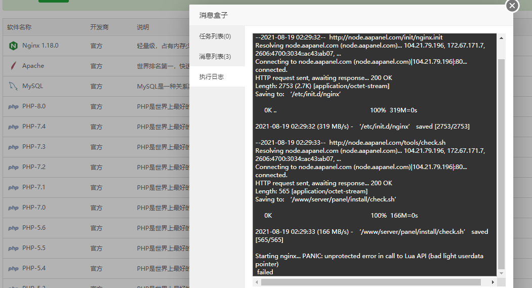

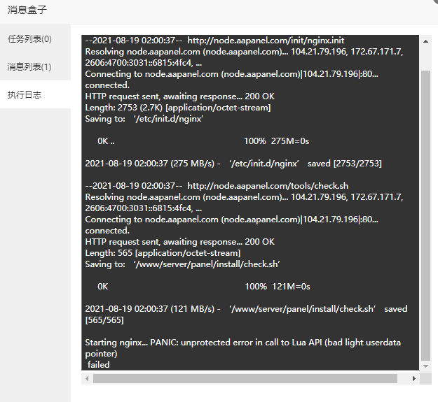

发表在 Linux面板2021-8-19 10:10 [复制链接] 15 6446

发表于 2021-8-19 10:22:23 | 显示全部楼层
luajit组件有问题,重新编译安装一下试试,不行就用1.18或者1.20看看

1.20试过了,也不行,你们有没有升级LuaJIT到2.1.0-beta3??
2019年有人提到过。。现在都还没解决LuaJIT的问题。。

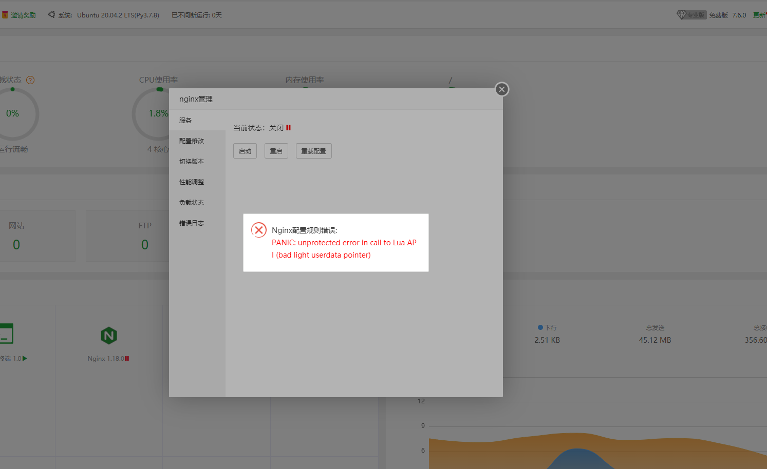

发表于 2021-8-19 10:42:20 | 显示全部楼层
nginx -V
面板首页截个图出来看看
发表于 2021-8-19 10:46:47 | 显示全部楼层
河妖 发表于 2021-8-19 10:42
nginx -V
面板首页截个图出来看看
这?
