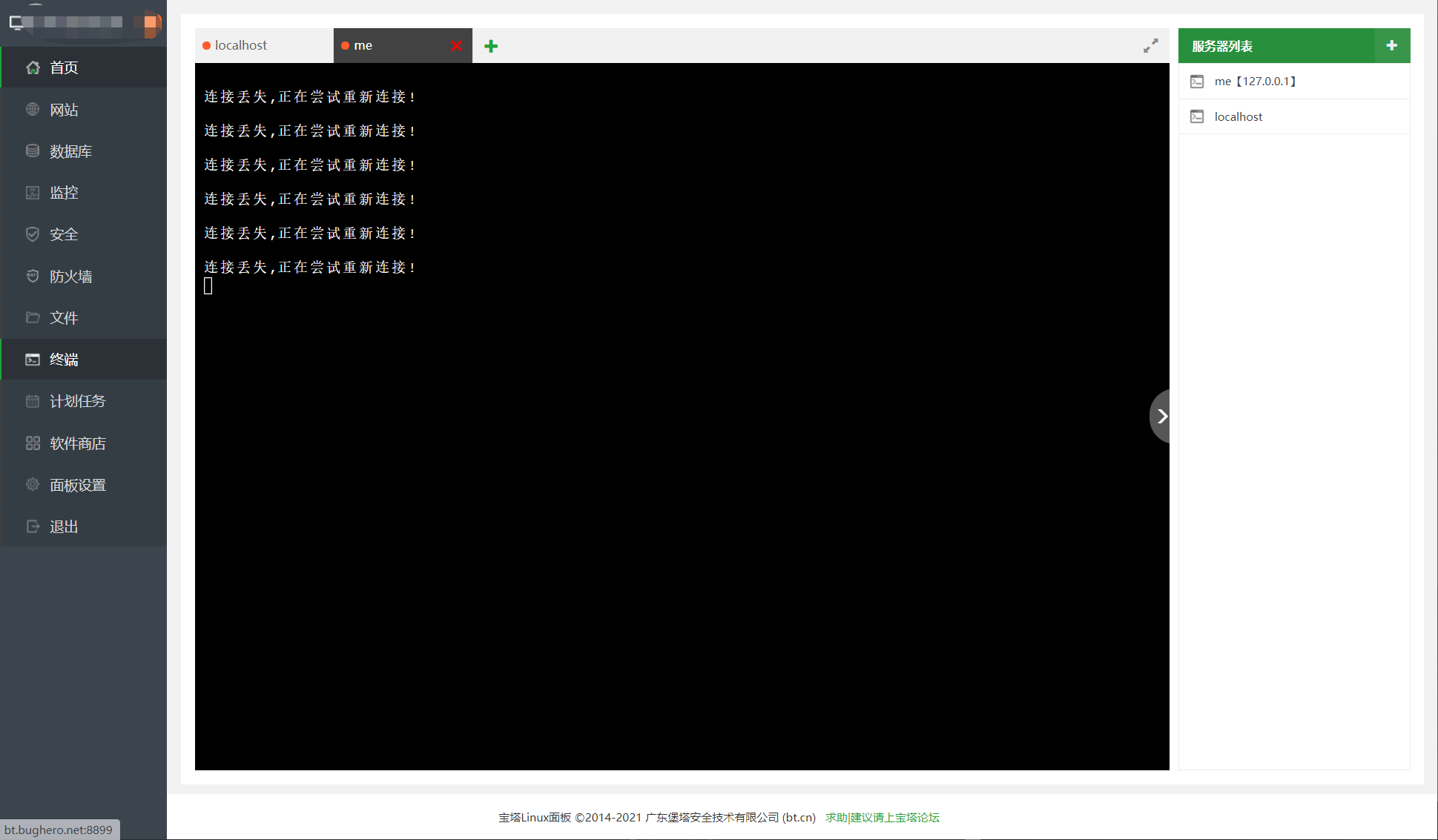

面板版本:7.7.0
已确认不是防火墙引起的,无论是本机ssh还是其他服务器ssh均无法连接
测试Xshell远程连接SSH正常,已经重启过服务器,修复过面板均会出现。
1. 测试过密码登录 提示密码错误(密码是正确的);
2. 其次密钥登录没有提示,回车后提示 “连接丢失,正在尝试重新连接!”

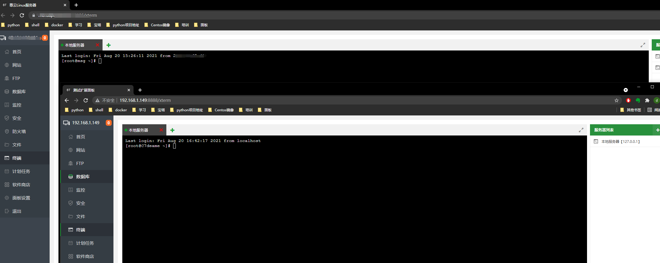

您好,您重新修复下面板试试,我这里未复现您的问题,我这里一台外网一台公网,版本均是最新正式版 7.7.0  均可正常打开终端
发表于 2021-8-20 16:57:02 | 显示全部楼层
大炮运维V587 发表于 2021-8-20 16:44
您好,您重新修复下面板试试,我这里未复现您的问题,我这里一台外网一台公网,版本均是最新正式版 7.7.0   ...
我也测试了我的,三台,外网的,打开终端正常。就是有些慢,不是秒开

发表于 2021-8-21 17:18:47 | 显示全部楼层
hsxnet 发表于 2021-8-20 16:30
描述和截图,无法判断。
你的宝塔的界面,升级后,要硬刷新一下,重新 登录。如果界面访问不了,404,还是 ...
都试过了才来发帖的,无论是刷新还是清浏览器缓存都试过了,浏览器都换了几个

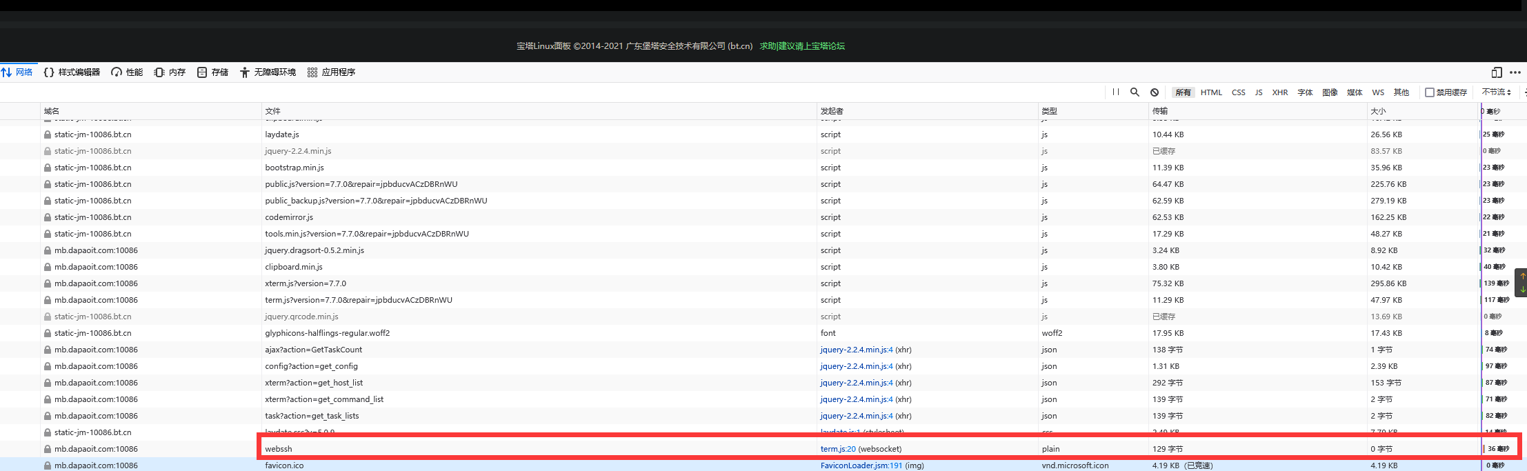

发表于 2021-8-21 17:46:51 | 显示全部楼层
错误日志(截取了一部分)
  1.   File "/www/server/panel/pyenv/lib/python3.7/site-packages/gevent/_ssl3.py", line 390, in read

发表于 2021-8-21 17:50:44 | 显示全部楼层
Bigbug 发表于 2021-8-21 17:46
错误日志(截取了一部分)如下
修复了,炮哥 在面板上点击修复一样的没有效果,我现在shell上命令修复就好了,这是个bug诶
发表于 2021-8-22 10:48:11 | 显示全部楼层
错误日志(截取了一部分)如下
看到有连接超时了,你修复好退出重新登录下估计也能成,不用到服务器上SSH中执行修复
