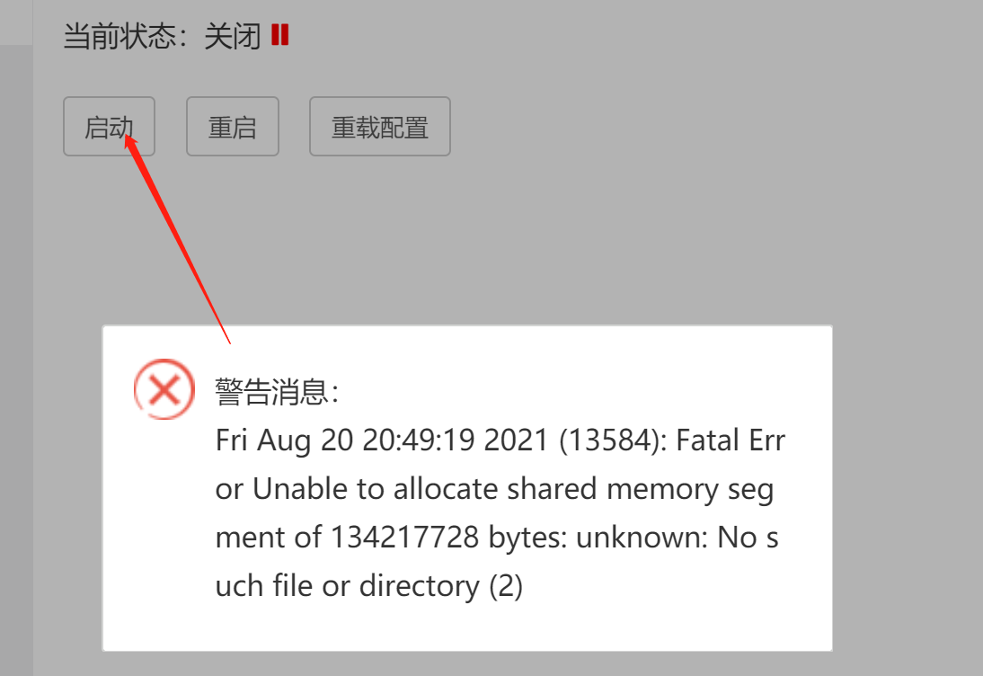

【待反馈】PHP7.4在安装opcache扩展后无法启动
发表在 Linux面板2021-8-20 20:50 [复制链接] 14 4495
同时也无法重启和重载配置,修复面板及重装编译7.4也不行,但确定7.2安装以及其他服务器的7.4安装扩展没问题,所以请救救这个服务器,谢谢。

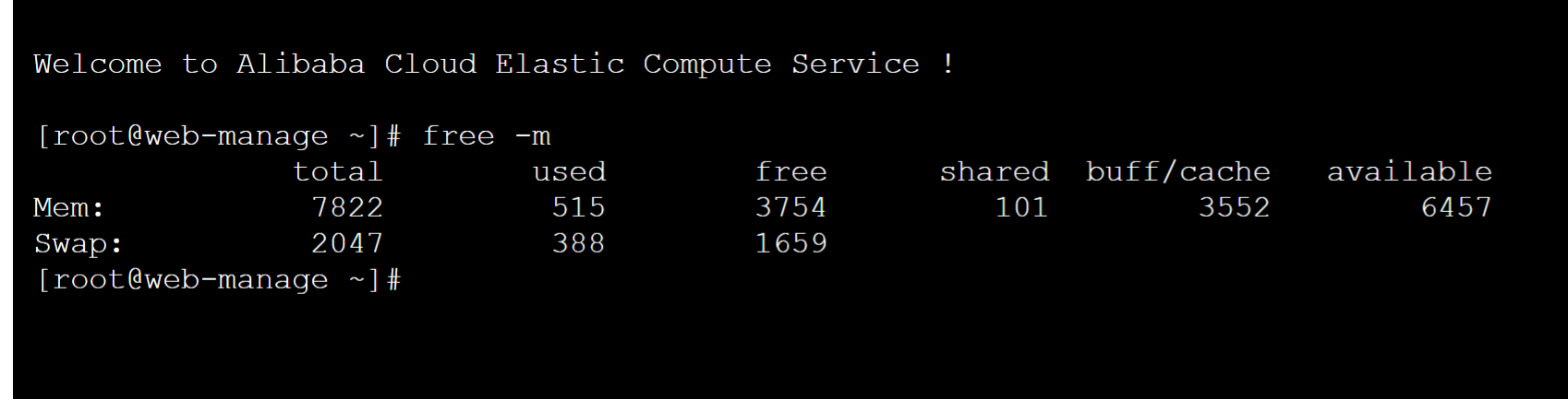

发表于 2021-8-20 21:31:45 | 显示全部楼层
您好,爆内存了。
服务器命令行执行以下命令看看还剩多少内存。
  1. free -m
使用道具 举报 回复 支持 0 反对 1

发表于 2021-8-22 13:17:03 | 显示全部楼层
运维阿宏 发表于 2021-8-20 21:31
您好,爆内存了。
按照您指示,但应该是空闲内存还有多的

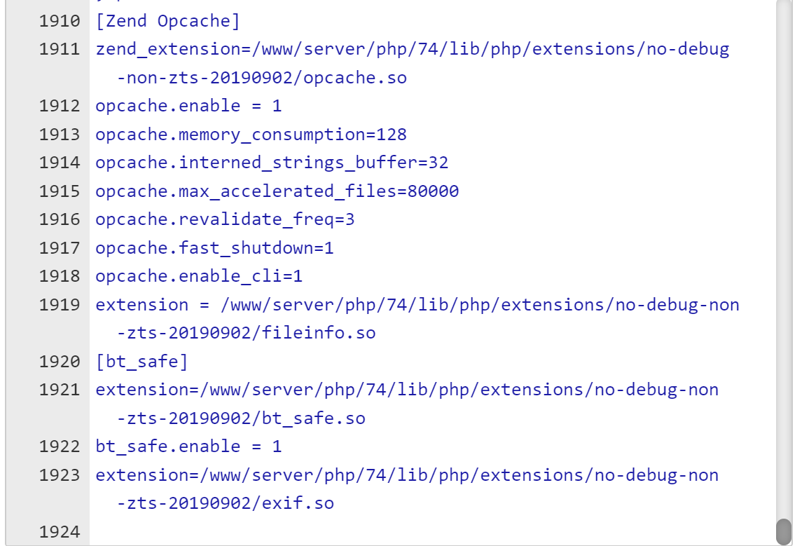

发表于 2021-8-23 17:13:59 | 显示全部楼层
三段曲对与错 发表于 2021-8-22 13:19
是的,抱歉这两天突发很忙,不过现在在等待你们专业的指点
截图看下PHP配置内的opcache设置
发表于 2021-8-23 19:04:51 | 显示全部楼层
opcache都是默认配置,现在是卸载后PHP7.4能正常运行
发表于 2021-8-23 19:07:53 | 显示全部楼层
把opcache_memory_consumption的128改为64试试
发表于 2021-8-23 19:09:27 | 显示全部楼层
警告消息:
Mon Aug 23 19:09:07 2021 (14621): Fatal Error Unable to allocate shared memory segment of 67108864 bytes: unknown: No such file or directory (2)
包括我设置为0和2048都不行
