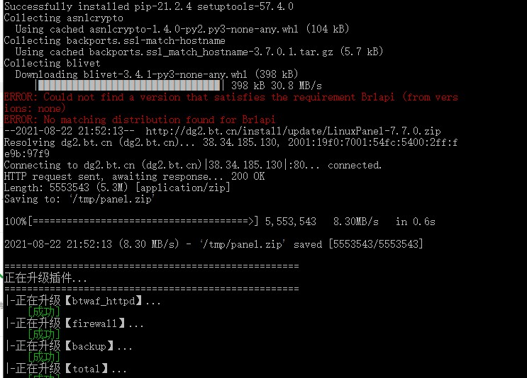

执行这个命令后,出现这个红色提示,这是没事吧?
好像是找不到什么 相应的版本,就没安装上的感觉
ERROR: Could not find a version that satisfies the requirement Brlapi (from versions: none)
ERROR: No matching distribution found for Brlapi
发表于 2021-8-29 23:20:55 | 显示全部楼层
mymyboss 发表于 2021-8-22 22:18
执行给出的命令后,这个问题也解决了
https://www.bt.cn/bbs/thread-66580-1-1.html
这两天,还心思研究 ...
这个不影响,更新后面板正常没?
