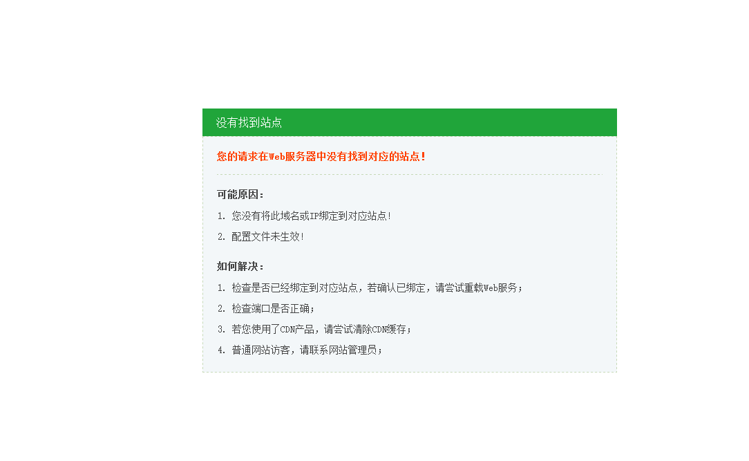

一个站点绑定两个域名不带www的不能访问是什么问题也重启过服务器和重载过nginx服务和面板,都不能访问,还有就是发现站点的缓存特别久更改一下网站代码访问缓存还是不变的。

您好,www的不能访问,是报什么错?截图错误信息出来看看
有正常解析吗?域名是否正常绑定?

2.png 就这样

您好,您发下你的网站配置截图

发表于 2021-10-22 20:40:42 | 显示全部楼层
宝塔用户_kpivpr 发表于 2021-10-22 20:34
以发送,麻烦帮忙解决一下谢谢
您好,您的根域名需要带端口才能访问的,因为他使用的不是80 端口
发表于 2021-10-22 20:42:48 | 显示全部楼层
做了端口映射80也无法访问
发表于 2021-10-22 20:48:38 | 显示全部楼层
你可以看一下,反正我这边打不开,我知道的和网上能搜索出来的教程基本上都试过了。还是打不开,你帮忙看看吧!
发表于 2021-10-22 21:07:31 | 显示全部楼层
宝塔用户_kpivpr 发表于 2021-10-22 20:48
你可以看一下,反正我这边打不开,我知道的和网上能搜索出来的教程基本上都试过了。还是打不开,你帮忙看 ...
你的网站使用的是50018  访问的时候要手动加上这个端口才行
