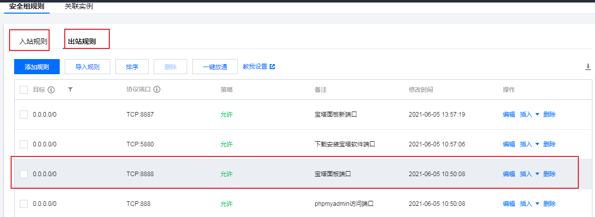

发表于 2021-8-24 14:50:37 | 显示全部楼层
经过测试,您的8888端口未开启
除了系统内,需要从服务器商家控制台的安全组开启,
http://tool.chinaz.com/port
这个网站可以检查
发表于 2021-8-24 15:01:03 | 显示全部楼层
堡塔安全赤井秀一 发表于 2021-8-24 14:50
经过测试,您的8888端口未开启
http://tool.chinaz.com ...
一直都有开放
发表于 2021-8-24 15:01:44 | 显示全部楼层
一直都有开放

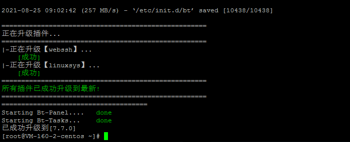

面板可能没有正常运行或者没有监听到端口,尝试执行下面的命令,然后再试试访问
  1. rm -rf /www/server/panel/pyenv
  2. curl https://download.bt.cn/install/update_panel.sh|bash
发表于 2021-8-25 09:04:50 | 显示全部楼层
已经成功升级。还是无法访问,http://81.71.118.184:8888/ffbbf38b/
发表于 2021-8-25 09:05:36 | 显示全部楼层
已经成功升级。还是无法访问
