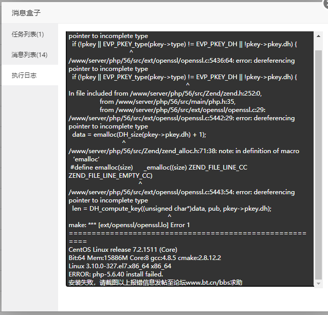

微信截图_20210825172701.png 有大佬知道是怎么回事吗

php7.2以下不支持openssl1.1.1的版本,
查看/usr/local/openssl/bin/openssl version是什么版本,如果安装7.2以下的php,需要1.0.2版本;还要考虑/usr/local/curl引用了哪个版本的
如果不是1.0.2,删掉/usr/local/openssl和/usr/local/curl目录,重新安装php,面板会自动安装可以使用的openssl版本
执行下面的命令,然后重新选择编译安装php5.6
  1. rm -rf /usr/local/openssl
  2. rm -rf /bin/openssl
  3. rm -rf /usr/local/curl
发表于 2021-8-25 18:32:45 | 显示全部楼层
查看/usr/local/openssl/bin/openssl version是什么版本,如果安装7 ...
version这个文件看不了,无法打开,然后执行这三个命令也是没反应
rm -rf /bin/openssl
发表于 2021-8-25 18:37:50 | 显示全部楼层
rm -rf /bi ...
是没反应的,已经执行完了,重新编译安装php5.6试试
发表于 2021-8-25 18:41:12 | 显示全部楼层
已经解决了,感谢
