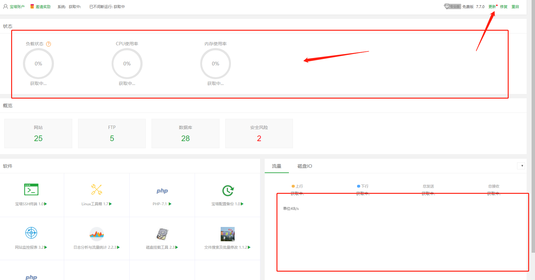

今天一台服务器的宝塔,进去就一直获取中。访问网站也是一卡一卡。不知道什么情况。
点更新,直接不弹出更新,修复面板也不行,重启服务器也不行。  进去SSR 里面 ,宝塔 清楚缓存、重启服务、重载服务、修复面板都测试了,都是不行。怎么解决。谢谢。

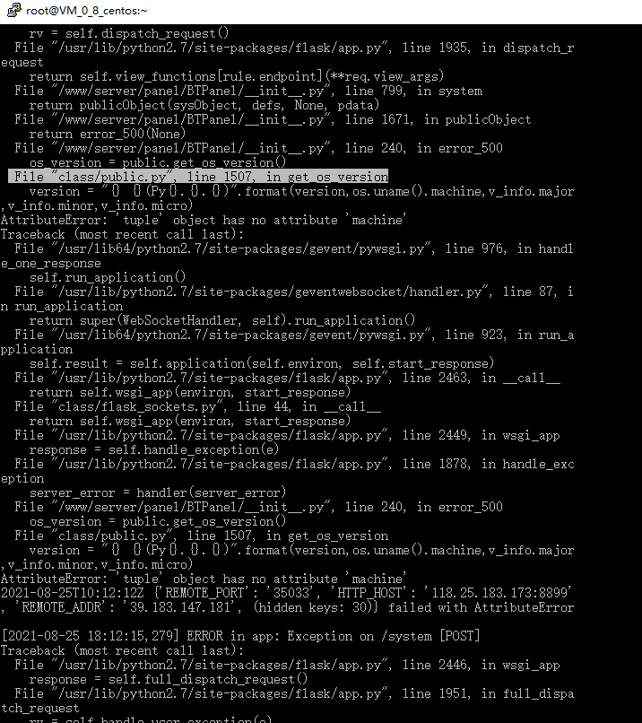

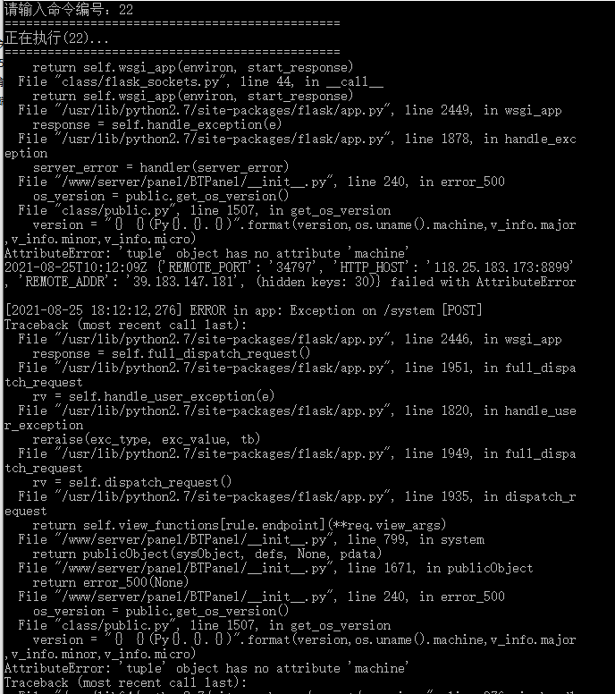

您好,登录终端,执行bt 22截图具体的错误信息法处理看看另外,您是什么设备?什么操作系统?x86_64还是arm架构的

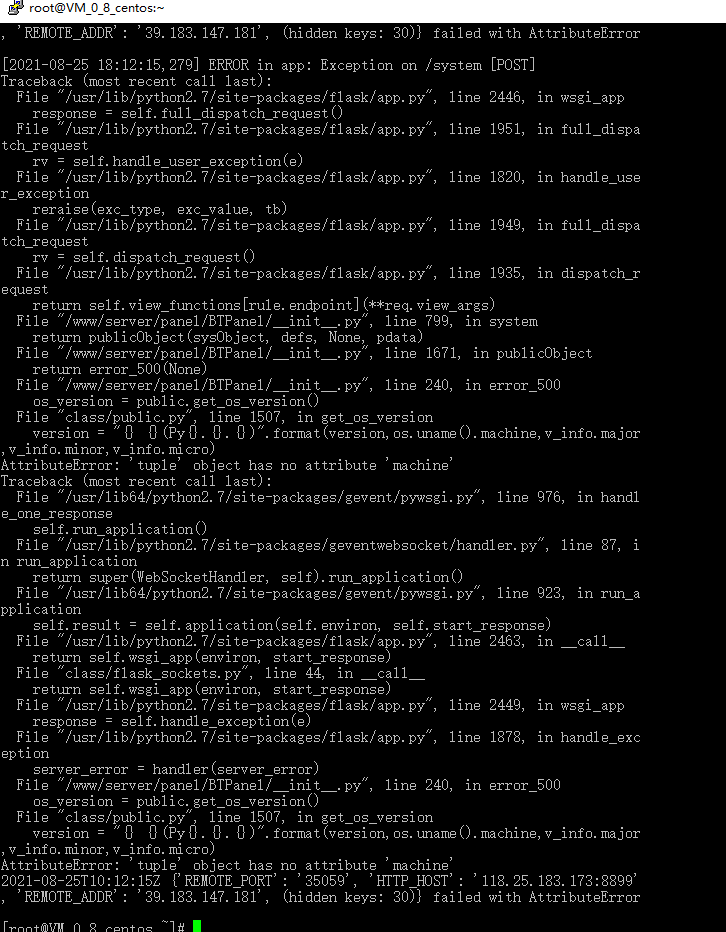

根据图中得到问题所在,您这个目前还是python2.7,所以报错了;目前最新的面板已经不再支持python2.7;
前面的命令是升级python到3.7
