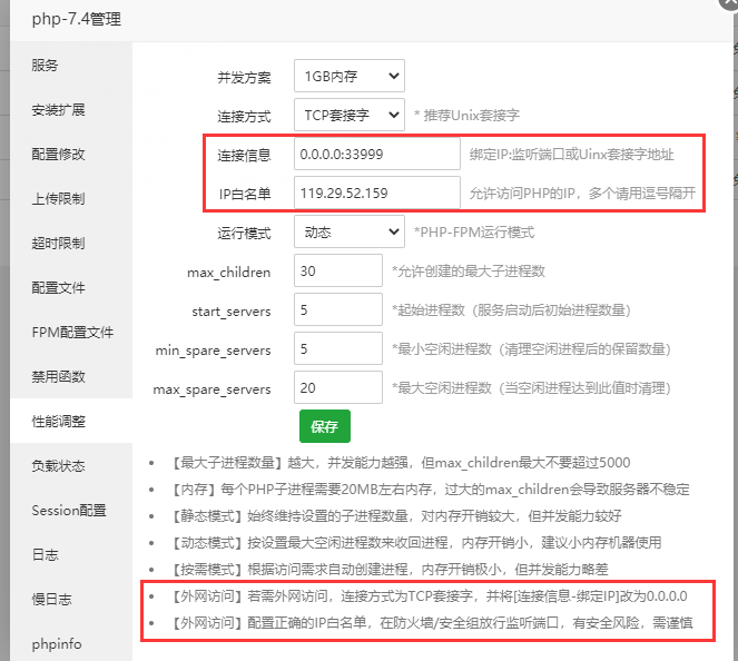

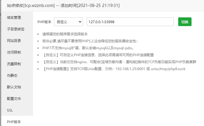

根据您的假设场景,只有两台服务器,我做了如下部署:
1.如果您的A服务器安装了负载均衡插件,部署了网站,则php的tcp负载需要将127.0.0.1添加到节点;
2.监听地址是您安装了负载均衡插件的服务器,也就是127.0.0.1,一般情况下不需要改,端口您填写一个监听的端口即可;这个设置了之后,您到网站-网站管理-php选择自定义,将127.0.0.1:33998填进去即可,像我这样
3.B服务器不需要安装负载插件,B服务器只需要设置开放访问的IP即可,像我这样
4.第四个问题,参考第二个回复

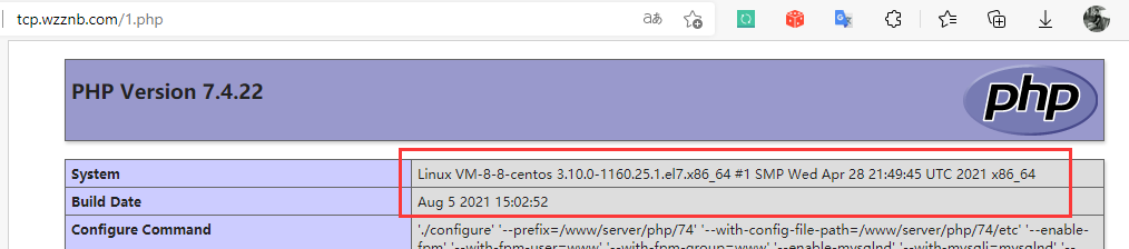

发表于 2021-8-25 21:36:24 | 显示全部楼层
您现在访问我的网站,
tcp.wzznb.com/1.php
注意,两个服务器上网站的文件需要一样的,两个服务器内PHP都需要用相同版本tcp解析监听

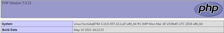

QQ截图20210825215817.jpg A服务器
QQ截图20210825215827.jpg B服务器
这样是否成功了?

发表于 2021-8-25 22:00:38 | 显示全部楼层
是的,tcp负载均衡那里有日志,可以看命中
