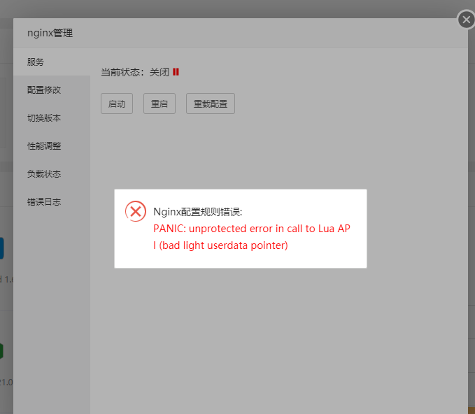

【已回复】arm安装nginx报错
发表在 Linux面板2021-8-26 22:08 [复制链接] 15 7281
系统是Ubuntu 20.04.2 LTS aarch64
发表于 2021-8-26 22:27:34 | 显示全部楼层
换nginx openrsty版本试试
发表于 2021-8-26 23:28:17 | 显示全部楼层
仍然不行的话,手动装一下lua
  1. apt install -y lua*
  2. 或
  3. apt install -y lua lua-dev
发表于 2021-8-26 23:34:31 | 显示全部楼层
堡塔安全赤井秀一 发表于 2021-8-26 23:28
仍然不行的话,手动装一下lua
这是因为 Ubuntu 用的脚本是
  1. https://download.bt.cn/install/3/nginx.sh
这个脚本会安装 LuaJIT,但是宝塔用的是 2.1.0-beta3 这个源码,在 Ubuntu 20.04 下面有点问题。如果使用 LuaJIT 仓库最新的代码就不会导致这个问题。
希望尽快将 Ubuntu 的脚本更新为 CentOS 的脚本。
  1. https://download.bt.cn/install/0/nginx.sh
发表于 2021-8-26 23:45:05 | 显示全部楼层
Xeath 发表于 2021-8-26 23:34
这是因为 Ubuntu 用的脚本是
这个脚本会安装 LuaJIT,但是宝塔用的是 2.1.0-beta3 这个源码,在 Ubuntu 2 ...
这两个脚本一样的,只不过脚本内有系统架构检测,检测到aarch\arm就会安装luajit2.1.0
现在是装好了吗?手动安装的lua是什么版本?
发表于 2021-8-26 23:48:16 | 显示全部楼层
这是因为 Ubuntu 用的脚本是
另外,arm机器 nginx默认不开启Lua模块,如需要使用lua模块并使用防火墙/网站,建议装openresty;目前openresty已经更新到1.19当然,动手能力强的小伙伴可以自己把lua整上,
发表于 2021-8-26 23:53:16 | 显示全部楼层
堡塔安全赤井秀一 发表于 2021-8-26 23:48
另外,arm机器 nginx默认不开启Lua模块,如需要使用lua模块并使用防火墙/网站,建议装openresty;目前open ...
  1. https://node.aapanel.com/install/4/nginx.sh
极速安装的脚本也优化一下,原来编译安装的脚本已经同步了。
