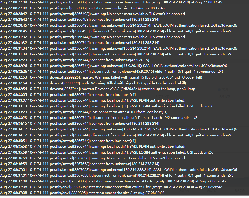

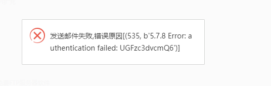

【待反馈】新建邮局发送不了,重装也是如此

您好,这个问题之前有做过测试,但是均为复测出来。
如果您那边方便的话,可以提供下面板和服务器登录信息。
这边帮您排查一下看看具体是什么问题 导致
发表于 2021-8-27 15:11:54 | 显示全部楼层
如果您那边方便的话,可以提供下面板和服务器登录信 ...
我批量添加的就会出现这个状况.
发表于 2021-8-27 15:17:41 | 显示全部楼层
宝塔用户_dtbcwv 发表于 2021-8-27 15:11
我批量添加的就会出现这个状况.
批量添加我们测试过2万个没有出现过这类情况,您方便提供面板供我们排查下吗
发表于 2021-8-27 15:59:29 | 显示全部楼层
谢花郎 发表于 2021-8-27 15:17
批量添加我们测试过2万个没有出现过这类情况,您方便提供面板供我们排查下吗 ...
我批量添加一个也是这样的,有点很奇怪,不知道问题出在哪里
发表于 2021-8-27 17:23:50 | 显示全部楼层
刚测试用批量加了一个邮箱,没有复现出来。
等后续我们排查要么您那边提供面板给我,我帮你排查
发表于 2021-8-27 18:17:08 | 显示全部楼层
等后续我们排查要么您那边提供面板给我,我帮你排查 ...
我私聊发给你了
发表于 2021-8-27 18:25:12 | 显示全部楼层
您好,麻烦您提供下root密码
发表于 2021-8-27 18:29:44 | 显示全部楼层
谢花郎 发表于 2021-8-27 18:25
您好,麻烦您提供下root密码
好的,已经发了
发表于 2021-8-28 17:19:26 | 显示全部楼层
已经修复,因为邮箱不能存在大写字母导致的,已经添加判断参数。

已经发了,帮我看看哈
已经处理,用户邮箱地址存在大写导致用户验证失败
