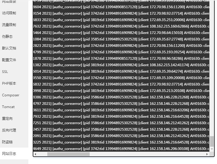

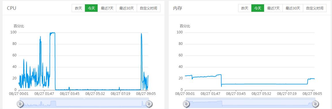

最近排查错误,发现CPU100%后 apache是不是死机 Web server down 就网站出现Error 521,重启apache就恢复了top 发现都是wwwCPU消耗高
错误日志大多都是[Fri Aug 27 09:27:26.649103 2021] [authz_core:error] [pid 2630:tid 139948807804672] [client 172.68.126.130:35622] AH01630: client denied by server configuration:
麻烦大侠分析原因

发表于 2021-8-27 10:25:22 | 显示全部楼层
谢花郎 发表于 2021-8-27 10:10
您好,有无完整的apache和某个时间出现CPU占用过高的网站日志,日志太少无法分析具体问题。 ...
发表于 2021-8-27 10:29:51 | 显示全部楼层
宝塔用户_gxpmlp 发表于 2021-8-27 10:25
整排错误都是提示这个
将错误信息保存文本发附件上来看看
发表于 2021-8-27 11:42:57 | 显示全部楼层
谢花郎 发表于 2021-8-27 10:29
将错误信息保存文本发附件上来看看
新建文本文档.rar (604 Bytes, 下载次数: 61207)
发表于 2021-8-27 11:50:25 | 显示全部楼层
日志内是提示你站点内的CSS woff2字体问题,这个应该不会引起CPU的过高。

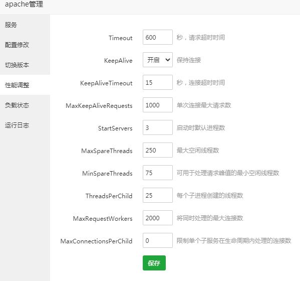

发表于 2021-8-28 10:28:35 | 显示全部楼层
建议你持续观察一下,可以使用h ...
谢谢
发现好像pool www占内存偏高
是不是apache设置不对 我是4G内存  [color=var(--mid-text)]2 CPU
麻烦分析哈
谢谢

发表于 2021-9-3 21:37:09 | 显示全部楼层
谢花郎 发表于 2021-8-31 09:57
你18:00是你业务高峰期嘛?
不能算,就是这个时候CPU资源瞬间到40%,负载到1.5,CPU占比会到60% 内存没变化
每天好像固定这个时间死机,都需要手动重启apache
怪哉
