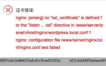

我在腾讯申请的免费证书,按照要求填入后,无法保存,会提示这样的报错,不知道该如何调整呢。

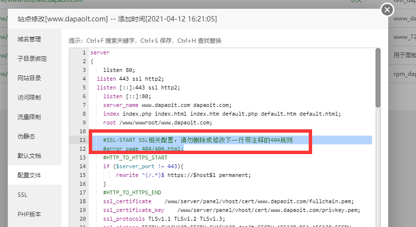

发表于 2021-8-31 10:12:25 | 显示全部楼层
已经解决,用户修改了网站的配置文件,导致保存证书的时候找不到我们的锚点,如图所示,找不到的话就无法进行保存把证书配置写到网站配置文件中了 不要删除.png
如果自己需要添加配置,可以到伪静态中进行添加
发表于 2021-8-30 11:04:23 | 显示全部楼层
您好,您截图看下您的网站配置
https://www.bt.cn/bbs/thread-704-1-1.html
这是证书合并的教程帖子,您看下是不是自己合并错误了?
发表于 2021-8-30 11:54:21 | 显示全部楼层
大炮运维V587 发表于 2021-8-30 11:04
您好,您截图看下您的网站配置
这是证书合并的教程帖子,您看 ...
你好,我使用的是腾讯的轻量应用服务器 截屏2021-08-30 上午11.52.15.png 应该是nginx的,我按照文章把代码复制进去的,但还是会有这个报错。
